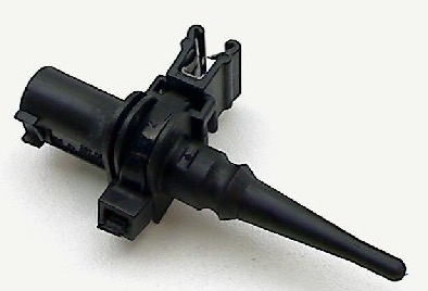

Er zitten meerdere temperatuursensoren op de 1200RT.
Degene die de temperatuur op je dashboard toont zit, afhankelijk van het bouwjaar van je motor, rechts-vooraan net onder de tupperware of achteraan nabij de diagnose-stekker, waar ongeveer de passagier zit, ook rechts.
Herkenbaar als een vrij spitsig en langwerpig (3 ~ 4cm) en een 2-polige aansluiting;
Luchttempratuur Sensor-2.jpg (20.4 KiB) 459 keer bekeken
Je kunt verder weinig aan de sensor in- of afstellen.
Behalve schoon maken of deze eventueel vervangen.
Een 2eKansje kost zo'n 20 euro.
Maar de buitentemperatuur is inderdaad ietwat indicatief;
Even stilstaan en de warmte van het motorblok kan die meting al beïnvloeden.
En tevens heb ik bemerkt dat de meetwaarde niet constant geüpdate wordt.
Ik heb net ff gekeken, waarbij de motor koud is en de (redelijk goede) weerstations-sensor op ongeveer een meter afstand van de motor, dus vrijwel dezelfde temperatuur heeft;
- BC geeft aan: 18,5 graden.
- Weerstation: 17,1 graden.
Een afwijking dus van 1,4 graden, ruim binnen mijn verwachtingen. ;)
Je kunt eventueel bij een BMW dealeRT langs gaan en vragen of er een gerelateerde software-update voor jou motor beschikbaar is.
Maar je moet in dit geval zeker niet "denk ik", je moet het echt gaan meten met 2 temperatuurmeters, dan weet je het zeker.
