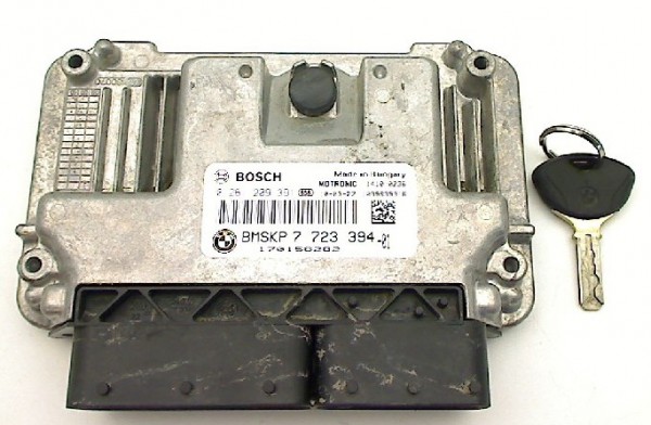

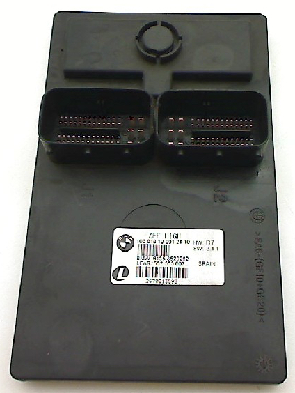

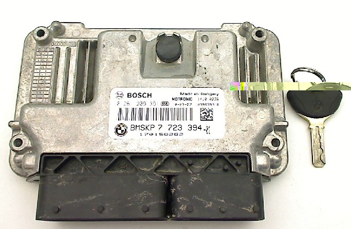

BTW, zover interessant voor dit draadje, de BC knop zit aangesloten op de ZFE (centrale computer) én de Engine Control Unit/Motronic, en is het dus geen "alleen-staande" functie van de (CAN-bus aangesloten) dashboard-instrumentarium. Die laat alleen het resultaat zien wat er gemeld/"gemeten" wordt.
