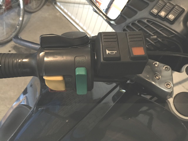

Goedenavond allen,
Ik heb een R850RT en ben al eventjes op zoek naar een extra schakelaar om op het stuur te monteren.
Nu heeft het stuur een apparte vorm, en passen universele schakelaars hier niet zo makkelijk op (buiten dat ik het niet mooi vind).
Doel is om op die extra schakelaar de alarmlichten aan te sluiten en wellicht binnenkort extra verlichting (mistlamp bijv. enz.), omdat ik het redelijk irritant vind (aka : kan er maar niet aan wennen) dat ik de schakelaar op het dashboard moet gebruiken, en ik het veiliger vind om met 1 duimbeweging deze lichten aan te kunnen zetten.
Dus mijn vraag : Zijn er schakelaars te vinden voor wat ik wil, of kun je (en zo ja waar te vinden) een bestaande schakelaar van het stuur vervangen met eentje waar desnoods meer knopjes op zitten. (Puur als voorbeeld, bij bijv een politie motor zitten er huul erug veel knopjes).
Alvast bedankt voor de reactie's, afraders en suggesties :)
Chris

Iedereen bedankt voor de tips en aanbiedingen. Omdat ik geen bericht kreeg van de reacties had ik niet eens door dat er al zoveel reacties waren.
In ieder geval ben ik bij toeval een BMW schakelaar tegen gekomen, en heb deze vandaag gemonteerd.
Helemaal happy :)
Helemaal happy :)
