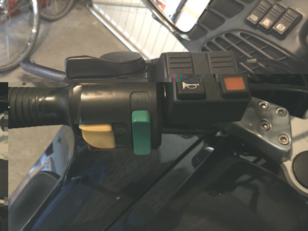

Iedereen bedankt voor de tips en aanbiedingen. Omdat ik geen bericht kreeg van de reacties had ik niet eens door dat er al zoveel reacties waren.
In ieder geval ben ik bij toeval een BMW schakelaar tegen gekomen, en heb deze vandaag gemonteerd.
Helemaal happy :)
Helemaal happy :)
