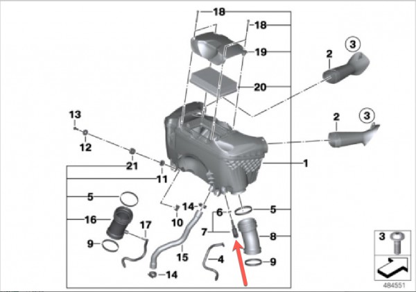

Re: Oplossing KFR Recyclizer
Bij de 1200RT-LC zit de temperatuur-sensor rechts onderin de behuizing, item #7 op de navolgende afbeelding;Ruud_Kleijwegt schreef: 23 jul 2017, 08:56 ik ben het internet aan het afstruinen waar ik de betreffende temperatuursensor op een R1200RL LC kan vinden maar nog geen geluk. Kan iemand op het forum mij helpen met de vraag waar deze sensor (en dan met name het stekkertje) kan vinden bij een LC?
(zie rode pijl)
Maar volgens mij is een dergelijke "weerstands-tuning" van de 1200RT-LC niet zo heel erg zinvol.

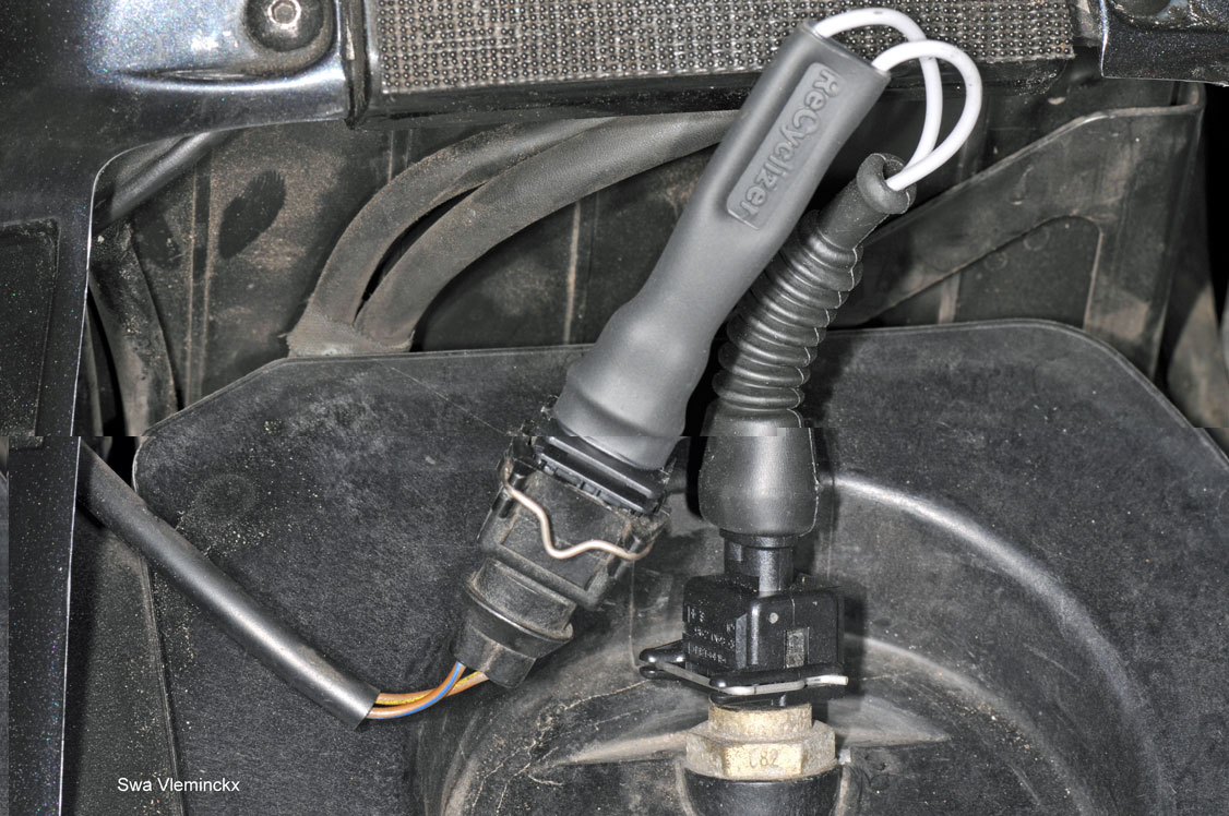

Aansluitschema? Is toch echt super simpel! Connector van de luchttemperatuur sensor (in het luchtfilter!) losmaken, Recyclizer ertussen en klaar.heinvandermeijs schreef: 17 apr 2018, 13:51 Heeft iemand toevallig een aansluit schema voor het aansluiten van de recyclizer. Heb er net 1 besteld. en wil het zelf proberen, voordat ik weer naar iemand ga.

Bijna net zo simpel, linker kuipdelen moeten er wel af om er bij te kunnen.heinvandermeijs schreef:Papinkelman, ook op de 1200???PaPinkelman schreef: 17 apr 2018, 17:19Aansluitschema? Is toch echt super simpel! Connector van de luchttemperatuur sensor (in het luchtfilter!) losmaken, Recyclizer ertussen en klaar.heinvandermeijs schreef: 17 apr 2018, 13:51 Heeft iemand toevallig een aansluit schema voor het aansluiten van de recyclizer. Heb er net 1 besteld. en wil het zelf proberen, voordat ik weer naar iemand ga.

Ondertussen de Recyclizer gemonteerd, wat een verschil zeg. Loopt veel rustiger en pakt beter op bij lage toeren. Ben er erg blij mee

Het is dus, denk ik, niet zozeer dat ze het bij BMW niet kunnen, maar eerder dat het gewoonweg niet kan om dan binnen de eisen te blijven.
r1200r
Ik begrijp je volkomen maar mijn R1200R die ik met 40000km van de eerste eigenaar heb gekocht draait onregelmatig stationair heb inmiddels 2x kleppen gesteld, nieuwe bougies, nieuwe software van BMW dealer en synchronisatie gehad bij de dealer ,diverse tanks Vpower met Forte gereden, nieuwe BMW benzine filter onder de tank vernieuwd, nieuwe dynamo riem, omdat deze zaken bij de 40000 beurt horen maar nog steeds wil hij niet regelmatig lopen hij rijdt als een kogel als je aan het gas komt maar constante snelheden is hobbelen KFR.
Ik zou graag een GS -911 licentie bij iemand willen gebruiken om alles te kunnen controleren ben bij 2 dealers geweest maar ze kunnen het probleem niet vinden anders zit er niks anders op dan zelf maar een GS-911 aan te schaffen Wie het weet mag het zeggen ik woon bij Maastricht.Gr R1200R

Heeft er mss iemand z.n Recyclizer wel eens open gemaakt om te kijken wat er in de bekabeling zit ..vind ik wel interessant om te weten ...de sensor die normaal in het luchtfilter zit is een PTC weerstand bij een temperatuur van een 18 graden een weerstand van een 2 k.ohm.ongeveer .
ik denk dat er gewoon een weerstand in zit van een 1.7 K ohm parallel door gelust zodat de sensor niet meer fluctueert {vaste waarde dus} wat er dan gebeurt is dat je te veel brandstof krijgt .. . gevolg koolaanslag ed.
Het is een gewoon een 2 draads verbinding dus zal er geen technisch vernuft inzitten.
