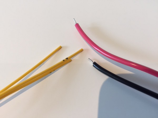

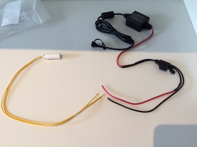

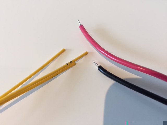

Heb me even begeven naar GPS en Navi, omdat de kuip er inmiddels af is en ik nu overal goed bijkan.
Inmiddels heb ik het kabeltje voor de acc stekker.
Nu zitten daar drie kabeltjes aan, genummerd 01 - 02 - 03
Is er iemand die kan vertellen hoe ik deze mag aansluiten op de meegeleverde draden (rood en zwart) van de Zumo?

Hoi Inspector,
Ik heb natuurlijk wel gezocht, maar dan op zumo 390.
Ik begreep nl dat er nog wel verschil is tussen oudere en nieuwere Zumo's (relais ofzo?)
Vandaar...
Neemt natuurlijk niet weg dat ik superblij ben met de info!
Kannie w888 om de boel aan te sluiten en weer dicht te schroeven.
M.n. de flitswaarschuwingen vind ik superfijn, daarvoor moet de Zumo gewoon altijd aan kunnen staan.
Niet dat ik zo scheur, maar een een paar km te hard is al duur. :-(

Re: zumo 390 aanluiten op acc stekker van rt1200 2005
In de visie van BW hoort daar natuurlijk de BMW Navigator familie op. :lol:
Maar het is dus een universele aansluiting, ikzelf heb daarop led-coming home en mijn GPS (BMW Navigator uiteraard
) via een "CANbus-relais" op aangesloten.
Je kunt zo'n 5 ampère trekken uit die verbinding, net als de "reguliere" accessoires-aansluitingen op de 1200, voordat de ZFE als "automatische zekering" ingrijpt en de aansluiting afsluit.
De oudere Zumo's hadden soms een zogenoemde passieve houder, lees, geen ingebouwde elektronica in de houder (om de 12 volt om te zetten naar 5 volt).
Bij de nieuwere Zumo's is dat verandert, en zit er elektronica in de houder of inline in de bekabeling. (het zwarte blokje in jou foto's)
En die houder/kabel-elektronica kán dusdanig verstoren dat het CANbus-system nimmer in slaap gaat met je contact uit, en dus binnen enkele dagen/weken je accu leeggetrokken wordt.
