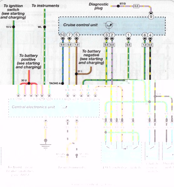

Re: BMW R 1200 RT cruis control
Ik denk dat het kosten-effectiever is serieus te overwegen om een (mechanische) cruise-control op de gashandel te overwegen.
Zoals, bijvoorbeeld, de Go Cruise Throttle Control.
Hoewel het een leuk "projectje" lijkt, omvat het in mijn optiek heel wat meer dan voorzien.
Inderdaad, er zit (ook) een elektromechanische sturing op, op de bowdenkabels.
Ik ging er vanuit dat jij die ook geïnstalleerd had. Want anders kan het helemaal niet werken.
Ik vermoed dan ook dat je geen Haynes handleiding (of schema o.i.d) had/hebt?
De Cruise Control Unit (10-polige connector zo te zien op het schema) is verbonden met 2 draden (plus een 3e, massa) met de Centrale Elektronica Unit (ZFE, het brein van de 1200RT), dus inderdaad (wederom) CAN-bus.
De rest van de aansluitingen op de CCU zijn schakelaars en uitgangssignalen.
Via de zelftest die ik hier al eens op het
beschreven heb, heb ik bemerkt dat deze CCU dus je gashandel-kabels elektromechanisch bestuurt.
Bij 1 van de zelftest-stappen kan je merken dat je gashandel iets beweegt.
En de bestaande kabelboom vervangen zou ik alleen serieus overwegen als er connector- of bedradingsproblemen reeds aanwezig zijn, want dat is nogal een hele klus. Met alle risico's van dien.
Kortom, met alle respect voor je intenties natuurlijk, maar waar begin je aan?

Deze week was ik druk om het elektrische kabelboom schema op te zoeken. Ik heb de schema van mijn Motor gevonden maar niet die van de cruis control. Ik wacht even tot de motorbeurs is afgelopen en dan wil ik met de BMW dealer uitzoeken of het ZFE inderdaad aanspreekbaar is om de Cruis control te activeren als ik die twee draden heb gevonden die aan de snelheidsregelaar aangesloten moeten worden.. Gisteren nog bij Jedi in Almere geweest en hun denken dat het wel moet werken. Hebben zelf jaren geleden Audi en VW dealer schap gehad. Aangezien motoren 10 jaar achter de auto industrie lopen hebben ze wel de hoop dat ik het voorelkaar krijg. Even nog een week wachten.
