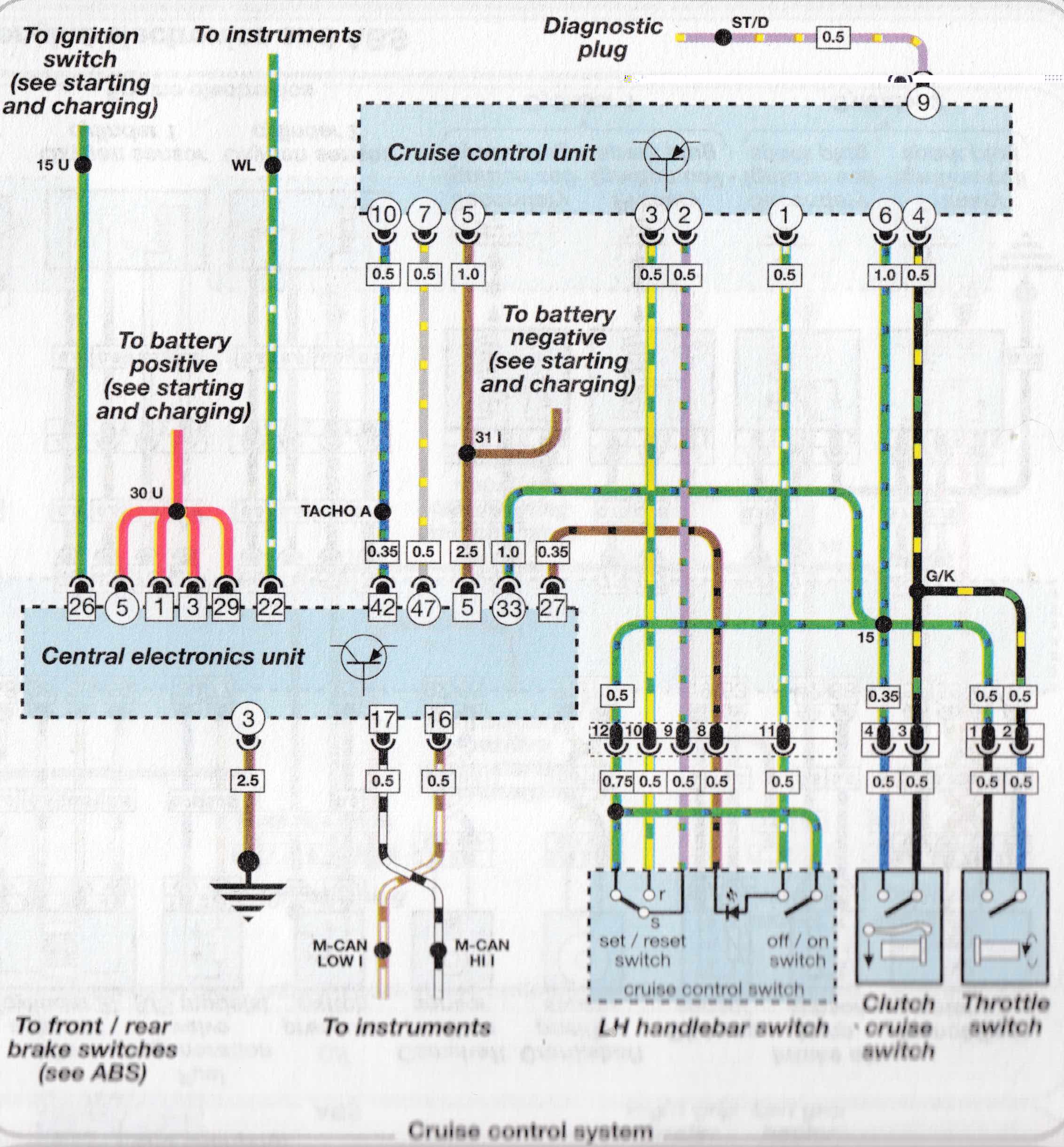

Hoewel het een leuk "projectje" lijkt, omvat het in mijn optiek heel wat meer dan voorzien.
Inderdaad, er zit (ook) een elektromechanische sturing op, op de bowdenkabels.
Ik ging er vanuit dat jij die ook geïnstalleerd had. Want anders kan het helemaal niet werken.
Ik vermoed dan ook dat je geen Haynes handleiding (of schema o.i.d) had/hebt?
De Cruise Control Unit (10-polige connector zo te zien op het schema) is verbonden met 2 draden (plus een 3e, massa) met de Centrale Elektronica Unit (ZFE, het brein van de 1200RT), dus inderdaad (wederom) CAN-bus.
De rest van de aansluitingen op de CCU zijn schakelaars en uitgangssignalen.
Via de zelftest die ik hier al eens op het
beschreven heb, heb ik bemerkt dat deze CCU dus je gashandel-kabels elektromechanisch bestuurt.
Bij 1 van de zelftest-stappen kan je merken dat je gashandel iets beweegt.
