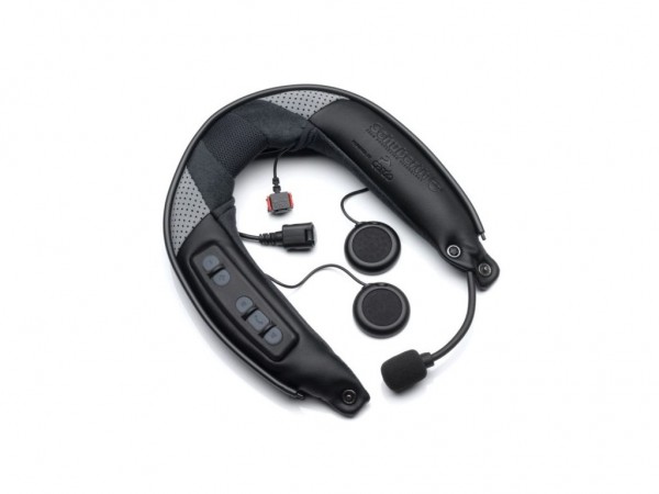

heb nu de SRC C3 pro. Die werkt eigenlijk stabiel met BMW. Heb 1 kanaal aan de BMW radio hangen en de andere aan mijn telefoon. Werkt prima. Heel af en toe maakt hij geen verbinding maar als ik dan de radio uit zet en kort daarna weer aan doet ie het weer. Dus als je een Schuberth helm C3 pro hebt zou je dat kunnen overwegen

Heb je deze SRC Pro: Of deze SRC Pro: (je kunt het gemakkelijk aan de buitenkant herkennen aan de opschriften/symbolieken van de knopjes)Lemoi schreef:heb nu de SRC C3 pro. Die werkt eigenlijk stabiel met BMW. Heb 1 kanaal aan de BMW radio hangen en de andere aan mijn telefoon. Werkt prima. Heel af en toe maakt hij geen verbinding maar als ik dan de radio uit zet en kort daarna weer aan doet ie het weer. Dus als je een Schuberth helm C3 pro hebt zou je dat kunnen overwegen

V2, dus die met te verwijderen speakers. Zeer tevreden over. Paar maanden geleden met mijn nieuwe helm gekocht na ~4 jaar de "oude" C3 + SRC gehad te hebben (die was op. Dat merk je pas als je de nieuwe opzet :-) ). Oude SRC deed het ook wel maar moest je goed opletten op de volgorde van aanzetten. Als je geen telefoon zou aansluiten op de C3 dan ging het ook prima, maar ja ik gebruik hem voor het werk en het is wel makkelijk als klanten je kunnen bereiken op langere trip.Inspector Gadget schreef:Heb je deze SRC Pro: Of deze SRC Pro: (je kunt het gemakkelijk aan de buitenkant herkennen aan de opschriften/symbolieken van de knopjes)Lemoi schreef:heb nu de SRC C3 pro. Die werkt eigenlijk stabiel met BMW. Heb 1 kanaal aan de BMW radio hangen en de andere aan mijn telefoon. Werkt prima. Heel af en toe maakt hij geen verbinding maar als ik dan de radio uit zet en kort daarna weer aan doet ie het weer. Dus als je een Schuberth helm C3 pro hebt zou je dat kunnen overwegen
Doordat de C3 pro 2 kanalen heeft voor 2 telefoons kan ik 1 voor de RT radio gebruiken en 1 voor de telefoon. Zoals gezegd gaat dit goed.

Dank je wel voor de reactie!Lemoi schreef:V2, dus die met te verwijderen speakers. Zeer tevreden over. Paar maanden geleden met mijn nieuwe helm gekocht na ~4 jaar de "oude" C3 + SRC gehad te hebben (die was op. Dat merk je pas als je de nieuwe opzet :-) ). Oude SRC deed het ook wel maar moest je goed opletten op de volgorde van aanzetten. Als je geen telefoon zou aansluiten op de C3 dan ging het ook prima, maar ja ik gebruik hem voor het werk en het is wel makkelijk als klanten je kunnen bereiken op langere trip.
Schubert (c.q Scala) is vrij terughoudend met het updaten van de "oudere" SRC (wat die V1 ook is voor de Pro) en de V2 is daarin wat meer vooruitstrevender.
Inderdaad, de SRC (inclusief de V1) kon soms wat nukkig zijn in de verbindingen en het aanzetten in de juiste volgorden was van belang inderdaad.
