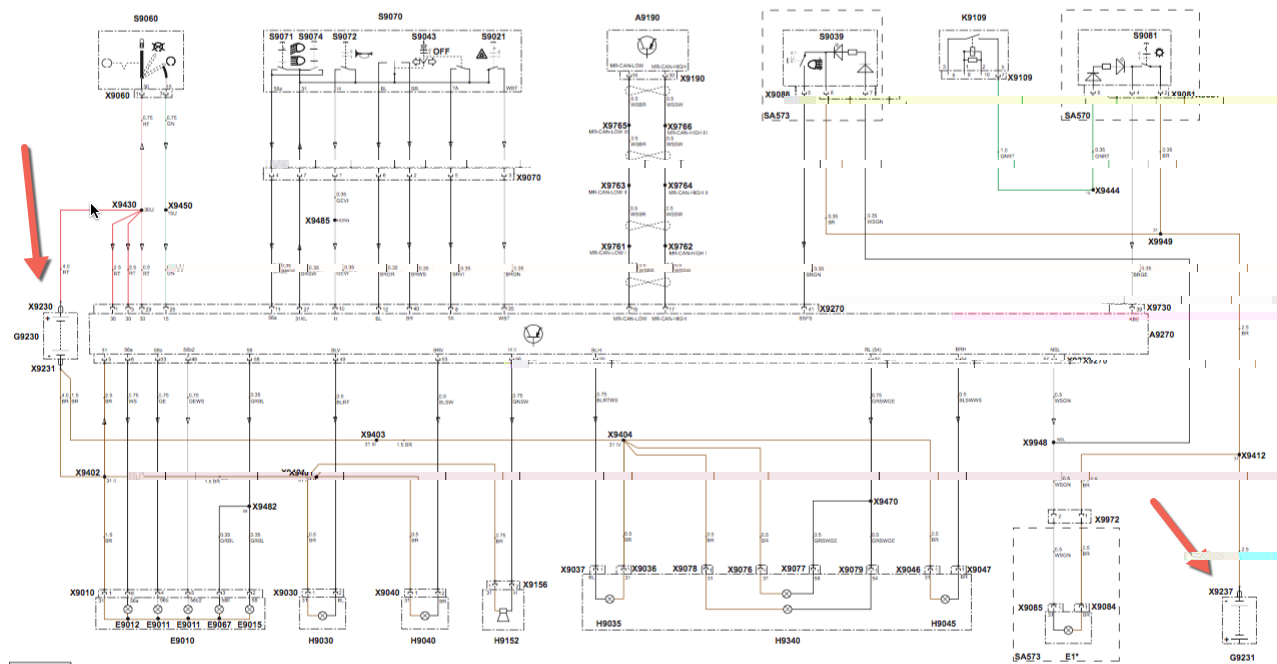

Ook nog even een bijdrage m.b.t. mijn ervaring met de 2e accu in een voormalige politiefiets:
De 2e accu en alle apparatuur, relais en zekeringen die daaraan hangen vormen een apart circuit, los van het canbus systeem. De 2e accu wordt tijdens stilstand in de garage van het bureau opgeladen met een acculader middels een extra plug op de kuip. De 2e accu wordt dus niet door de dynamo geladen. Zelf heb ik de 2e accu verwijderd, zodat ik het kastje weer als opbergruimte kan gebruiken. Vervolgens alle bekabeling vanaf de 2e accu gevolgd en met alle overbodige relais, zekeringkastjes e.d. verwijderd. Op bepaalde delen gaat die extra bekabeling mee met de oorspronkelijke kabelboom; op dat punt heb ik die kabels afgeknipt, geïsoleerd (je weet maar nooit) en weer netjes weggewerkt. Het resultaat is een opgeruimd geheel en een bos kabels e.d. over.

De tweede accu werd bij mijn RT-P wel degelijk via de dynamo opgeladen, alleen heb je er niks aan omdat deze alleen voor het secundaire circuit wordt gebruikt. Ik heb deze accu verwijderd.

Lijkt mij dat hij dan niet via de dynamo wordt bijgeladen.
Zeker als de dealeRT dan ook nog de kabels onbeschermd en los in de box laat rond dansen. :mrgreen:

Anyhoe, wat er beschreven wordt, klopt verder wel schat ik zo in;
De 2e accu wordt alleen bijgeladen met een rijdende motor en bij een bepaalde spanning (lees: als de 1e accu geladen is).
En anders wordt de 2e accu verder niet bijgeladen (en mogelijk ook verder niet gebruikt, op dat moment)
De 2e accu wordt dus weldegelijk bijgeladen door (ook) de dynamo, mits voldaan wordt aan bepaalde voorwaarden (snelheid en acculading van de 1e accu).
De 2e accu is aangesloten op een apart circuit en de ZFE (centrale computer) zal waarschijnlijk die 2e accu ook niet proberen te laden (of te gebruiken) als deze niet aanwezig is. Of defect is.

Die tweede soccet aan de achterzijde heb ik er op zitten. Deze geeft overigens geen spanning als de motor aanstaat. (Tweede accu zit er niet in) bij de mijne zit er geen extra laadpunten in de kuip enkel de standaart plug aan de linker kant. Motor is uit 2e helft 2007. Ook heeft hij geen zwaailichten in de kuipdelen van de spiegels gehad maar op steunen die via een uitsparing aan de bovenzijde aan het binnenwerk van de spiegels gemonteerd waren. Naar deze steunen ben ik overigens nog opzoek. Tot op heden niet gevonden dus wie een idee heeft.☺ Wil daar namelijk een paar verstralers op monteren. Rij veel in de avonduren. Ook de valbeugels zou ik graag willen hebben. Motor is overigens vanaf fabriek aan de Nederlandse overheid geleverd via motoport Den Bosch. Weet nog niet waar hij is ingezet. Hij heeft namelijk geen gaten in het kuip werk en in de radio koffer. Enkel 2 kleine gaatjes in de zwarte rand onder de koplamp en 2 in de bovenkant van de zwarte rand boven de klokken.

Dat je geen spanning meet op die 2e socket verbaasd mij niet zolang je die 2e accu ook niet aangesloten hebt, zoals beschreven is dat een apart circuit bij de RT-P.
Het 1 werkt niet zonder de ander.
Want zo inventief (& de veiligheid) is Herrn. BMW weer wel.
