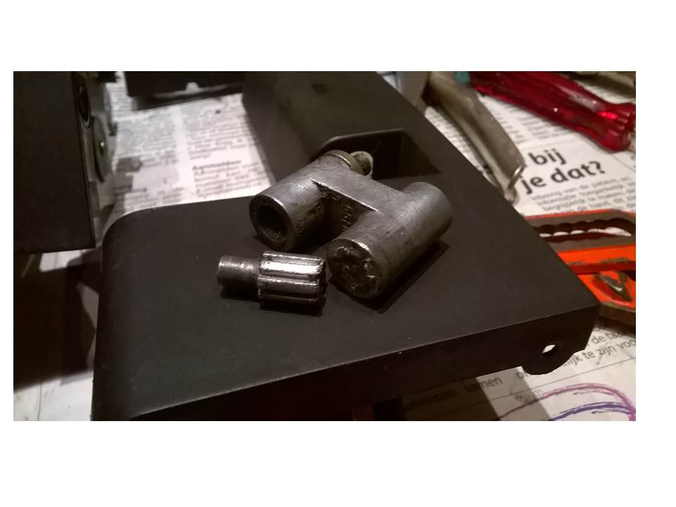

Mijn zijkoffer sluit maar op 1 van de twee beugeltjes, dus de zaak maar eens open geprutst.
Het blijkt dat het asje dat in de sluiting-hendel steekt, is afgebroken. Het asje heeft een vertanding zodat het niet draait in de hendel.
Op foto 1 zie je het sluitsysteem, aan de linkerkant is alles OK, aan de rechterkant is het asje gebroken.
Het stuk van het asje dat in het onderdeel zit wat bestaat uit de twee cylindertjes zoals te zien is op foto 2 kan je er niet uitpersen. Wie o wie heeft nog zo'n onderdeeltje liggen? Anders moet ik een hele sluitunit kopen voor 125 euro........

Welk type RT is dit van? Of nog even een foto van de hele koffer? En gaat het om een rechter- of linkerkoffer?

Als ik het goed zie dan is het een massief stukje aluminium wat is afgebroken.
Is het niet mogelijk om beide zijden in te boren, te tappen en dan middels een draadeinde in elkaar te schroeven?
Het draadeinde moet je even lezen als een boutje waarvan de kop er af is geknipt.
Zo wie zo is een boutje sterker dan het giet aluminium dus zou het sterk genoeg zijn.
Met lock-tide is dit weer tegen het los draaien te borgen.

Het is een 1100 RT koffer de linker kant (maar volgens mij is het sluitmechaniek links en rechts hetzelfde)
Het asje is best dun, lijkt me lastig om dit met een tap te maken, bovendien moet het uiteindelijk de juiste hoek hebben (vandaar die kartels) en dat is maar afwachten als je er iets op draait.

Als ik het zou zien dan kan ik mogelijk wat gerichter tips geven.
Als je door het losse afgebroken deel een doorlopend gat zou boren en in het vaste deel een draadje zou tappen is dat dan misschien mogelijk.
Alleen krijg je dan op het kopje van het asje een kleine verhoging (of verzinken) van het boutje.
Ik kijk of ik een sluiting kan bekijken om bij een koffer om mogelijk nog wat te verzinnen.

Ik heb nog een koffer staan van mijn 1100RT linkerkant. Staat al een jaar onder een zeiltje, net even geprobeerd en sluiting werkt nog prima.
Van mij mag je het hele mechaniek er uit komen halen, kost je niets alleen een ritje naar Arnhem. Het cylindertje kunnen we denk ik eenvoudig omwisselen met die van jou.
De koffer heb ik ooit met zijn ophangnok tegen een hete uitlaat gezet dus de koffer is verder helaas onbruikbaar geworden.

Helemaal TOP
, ik stuur een pb voor een afspraak!

De zaak is inmiddels weer gerepareerd met dank aan Murof van dit forum.
Ik heb nog onderdelen over voor de volgende met een defect sluitsysteem, laat maar weten!
