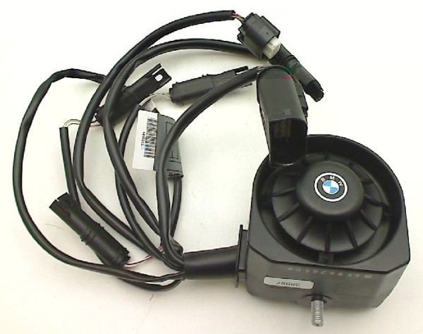

Denk dat mijn alarm toch van een ander type is...Ziet er anders uit dan op de foto's.
Er zitten wel 2 schroeven in de unit, maar als je die eruit draait krijg je de unit niet open.

Re: Backup batterij alarm
Ja! Zo ziet ie eruit
Zit de batterij dan in het gedeelte met het BMW embleem?
Is (in ieder geval niet makkelijk) open te krijgen...
Ik heb de unit nooit uit elkaar gehad, maar zou mij niet verbazen als er meerdere schroeven in zitten, kijk ook (voorzichtig natuurlijk) achter het BMW embleem.
Misschien anders voorzichtig met rubberen hamertje-tik rondom?
