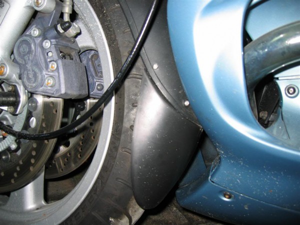

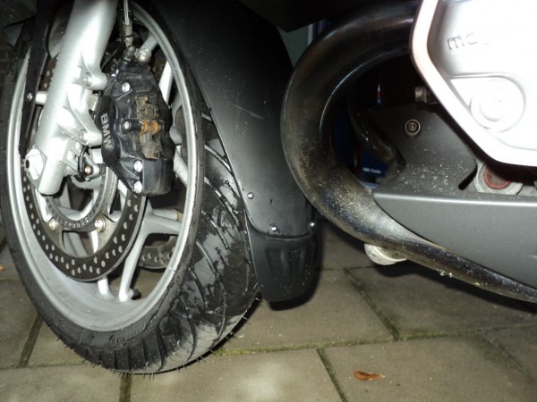

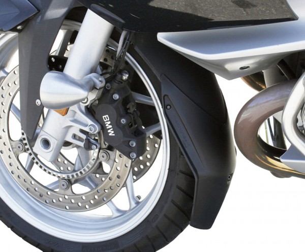

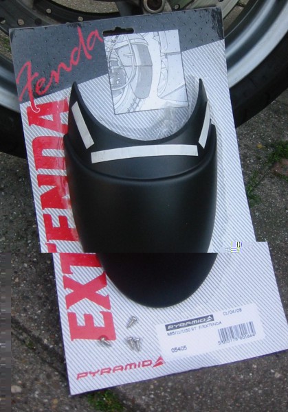

PS: Je spatbord demonteren hoeft niet, ff een flink stuk blok hout tussen je band en je spatbord plaatsen.
Ik gebruik ook altijd de bijgeleverde zelftappers en tevens dubbelzijde plakband, als dit alles er bij zit.
Na de montage knijp ik de uiteinde van de zelftappertje ook iets plat zodat deze er nooit zomaar eruit kan trillen.
R1100RT Piryamid Plastics Fenda Extenda;
R1200RT Wunderlich: R1200RT MachineArt Moto;

En de montage van MachineArt Moto heeft helemaal geen boren of plakken nodig.
Alleen is die iets minder mooi & nogal fors in mijn perceptie.
Installatie-handleidingen:
R1200RT 2005 t/m 2009;
http://machineartmoto.com/wp-content/up ... tions1.pdf
R1200RT 2010 t/m 2013;
http://machineartmoto.com/wp-content/up ... tions2.pdf
R1200RT waterbuffel 2014/2015;
http://machineartmoto.com/wp-content/up ... sheet1.pdf
Op YT zijn er ook filmpjes van te vinden, kind kan de was doen en tevens opvouwen.
