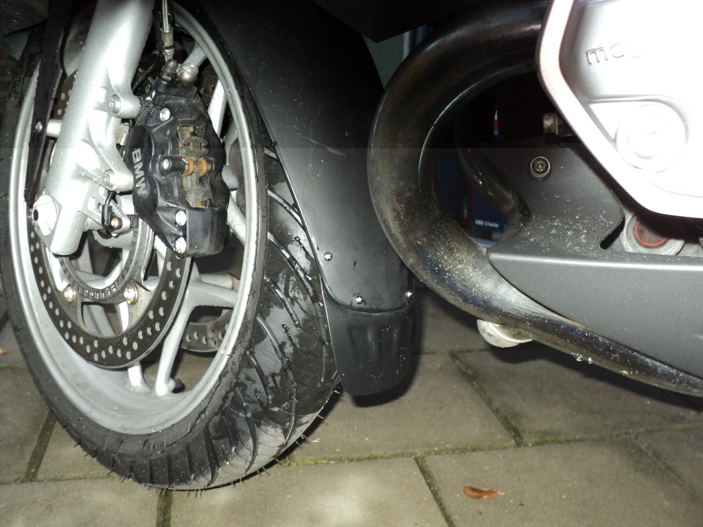

Ik weet dat het aanbrengen van een verlengstuk voorspatbord, een zgn. extenda fenda, het opspatten van viezigheid aanmerkelijk vermindert.
Maar...gaat een dergelijke verlenging niet "wapperen" in de wind en veroorzaakt het dan geen trillingen?
Voordat ik een dergelijk hulpstuk ga monteren, graag jullie bevindingen.

Kenny (MSA) heeft ruim drie jaar geleden een Fenda Extenda op het voorspatbord gezet met 4 kleine rvs schroefjes. Zit en rijdt perfect en houdt idd het nodige vuil tegen. Dat BMW dit zelf niet heeft kunnen bedenken.
Het voorspatbord is echt veel te kort.

Bij de extenda fenda van mij zaten kunststof popnageltjes. Dat was een beetje gepruts om te monteren, en zit ook niet helemaal stevig. Tot nu toe houdt het, maar ik denk dat het beter is om metalen popnagels te gebruiken.

Met metalen popnagels gaat het vast lukken Hans, maar met kleine rvs schroefjes (zelftappers) gaat het ook prima (zoals bij mij). Toch even met een iets kleiner boortje even voorboren. Haal wel het hele spatbord er van tevoren af, voor je 't weet boor je per ongeluk in je band! :shock:

PS: Je spatbord demonteren hoeft niet, ff een flink stuk blok hout tussen je band en je spatbord plaatsen.
Ik gebruik ook altijd de bijgeleverde zelftappers en tevens dubbelzijde plakband, als dit alles er bij zit.
Na de montage knijp ik de uiteinde van de zelftappertje ook iets plat zodat deze er nooit zomaar eruit kan trillen.

en als je dan de metalen popnagels gebruikt doe dan aan de binnenkant een rvs ringetje van een passende diameter voordat je hem popt: dan trek je hem niet door het kunststof heen en blijft het helemaal perfect zitten.HansD schreef:Bij de extenda fenda van mij zaten kunststof popnageltjes. Dat was een beetje gepruts om te monteren, en zit ook niet helemaal stevig. Tot nu toe houdt het, maar ik denk dat het beter is om metalen popnagels te gebruiken.

Inmiddels een kopie van de Wunderlich-versie binnen. Volgende week maar even monteren. De tip om ringetjes onder popnagels te gebruiken, ga ik opvolgen.

Zo, Inmiddels dikke maand verder en de eerlijkheid gebiedt me te zeggen dat deze extra flap onderaan daadwerkelijk de nodige viezigheid tegenhoudt! Waar balanspijp en dynamodeksel voorheen volledig onder de smurrie zaten, Is de boel nu schoon!
