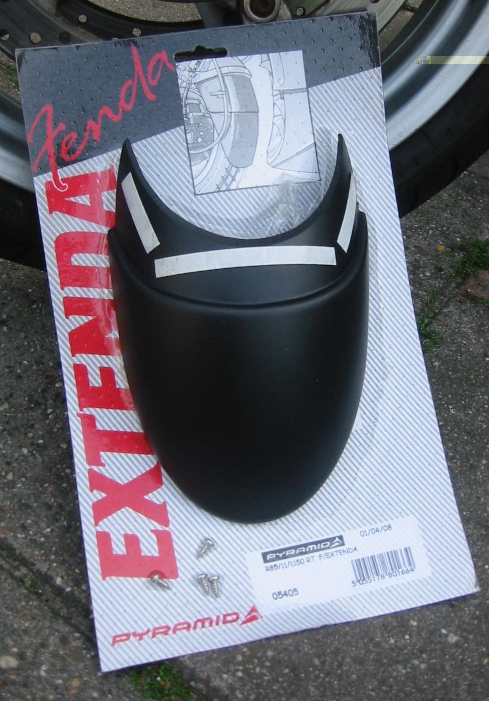

PS: Je spatbord demonteren hoeft niet, ff een flink stuk blok hout tussen je band en je spatbord plaatsen. ;)
Ik gebruik ook altijd de bijgeleverde zelftappers en tevens dubbelzijde plakband, als dit alles er bij zit.
Na de montage knijp ik de uiteinde van de zelftappertje ook iets plat zodat deze er nooit zomaar eruit kan trillen.
R1100RT Piryamid Plastics Fenda Extenda;
