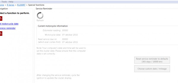

Niet zeker hoe ik je reactie moet begrijpen, een schermafdruk hoe die instellingsmogelijkheden er uit ziet.Sven Bike schreef:Ok bedankt voor de "hulpvolle" informatie!
Je kunt dus en/of een service-einddatum en/of kilometerstand ingeven, en whatever als 1e "voorbij" komt, zal de service-indicator doen branden.
Ook kan je een interval instellen.
Als het om een "oudere" 1200-serie gaat, zoals 20005 t/m 2006, welke geen klok/datum functionaliteit hebben, kan je alleen de kilometerstand instellen.
