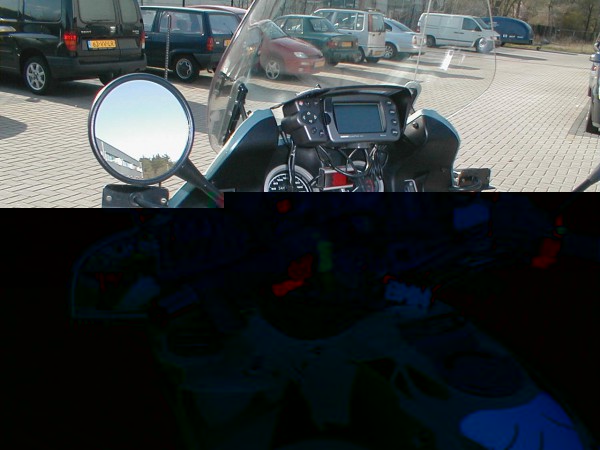

Re: Bevestiging GoPro Hero 3
Mello schreef:Sinds een paar dagen ook aan het testen.
Voor alsnog op de spiegel met een zuignap. Wel met een ty-rap gezekerd i.g.v.......
Bevalt goed, alleen het BMW trillen zit erin.
Johan
Ik heb exact dezelfde zuignap, maar die zuigt (of juist niet :lol: ) Wat doe ik verkeerd? Het is toch naar beneden drukken om vast te zuigen? Zelfs een beetje spuug geprobeerd, zonder resultaat.....

Je ondergrond moet superglad, schoon en droog zijn.
Als er puntjes of andere oneffenheden op je lak zitten, werkt de zuignap inderdaad niet.
Ook op stickers werkt het niet.
Het rubber van de zuignap moet droog en schoon zijn.
Eventueel schoonmaken met een milde zeep en daarna goed laten drogen.
(uiteraard de plastic afscherming van de rubberen zuignap afhalen
Als je de zuignap aanbrengt, druk het de middenstuk stevig aan en pas dan haal de hefboom over.
Trek aan de zuignap, deze moet dan niet loskomen en ook niet kunnen verschuiven.
Wacht 10 minuten en herhaal de trek- en schuif.
Als de zuignap wel gemakkelijk los komt, is er mogelijk een slechte of beschadigde zuignap, neem contact op met de leverancier.
De GoPro kleine zuignap (http://shop.gopro.com/EMEA/mounts/sucti ... l#/start=1) is in mijn ervaring heel erg sterk.
Helaas zijn er ook leveranciers die onder de noemer "GoPro zuignap" een zuignap leveren die daarentegen inderdaad heel erg zwak zijn.
Meestal is de prijs een zekere mate van indicatie voor de "echte" GoPro uitvoering, zo rond de 40 en 45 euro.
Naast een vergelijk op de officiële website van GoPro.
Ik zou ff moeten nazien of er een logo in die zuignap zit/zat.

Ik ga meestal naar een bevriende beroepsmotorridder of bevriende BMW dealeRT en ga dan uitgebreid kijken hoe het gemonteerd zit.marcel72 schreef:als ik via maxbmwmotorcycles naar een diagram kijk van de 1150 RT zie ik bij de overheidsfietsen een "bracket" staan.
Is dit geen oplossing om te monteren en vervolgens hier iets aan te maken voor je camera. Zo heb ik het ook gedaan. Werkt goed.
Ik kan je echter niet precies vertellen hoe e.e.a. gemonteerd dient te worden en of dit dan op een toegankelijk plek zit. Rijd zelf een 1200 RT en geen zicht op de 1150 RT.
Zie:
Het gaat om onderdeel nummer 2
Wellicht dat Inspector Gadget hier meer van weet. Hij heeft me bij mijn projectje ook goed geholpen met info.
Helaas heb ik de 1150RT-P nooit van dichtbij kunnen aanschouwen, die zie je in NL niet zo veel "in het wild" & in de "officiële" inzet meer.
Dus ik weet ook niet hoe exact deze houder die Marcel aanhaalt, gemonteerd zitten.
Onderdeelnummers 63 17 7 688 713 voor de links en 63 17 7 688 714 voor rechts, overigens.
Het beste kan je het navragen bij een BMW dealeRT die ook overheidsfietsen onderhoud wat de kosten zijn én hoe het gemonteerd zit.
Op mijn 1100RT had ik voor mijn "werkzaamheden" beugels gemonteerd op (!) de roosters van de radiospeakers.
Of dat altijd zo even fraai is een 2e, maar functioneel was het wel voor mij, toentertijd.
