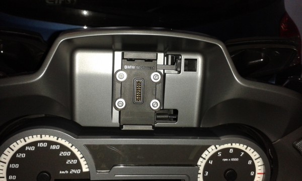

Ad, ik zal zo een foto maken van de vanaf fabriek NAV V cradle.

Volgens mij heeft de Nav V een hele andere cradle dan de Zumo 590. Zal dus waarschijnlijk niet passen.
Bas

De bmw nav is rechthoekig...de garmin niet. "Houston, we have a problem". ;)

Gaat 1. niet passen en 2. niet plug & play werken.
En al helemaal niet met jogdial om hem te bedienen vanaf de knoppenpartij aan de linkerkant.
Daarnaast is de firmware ook anders.
Een no go.

Jep hobbys kosten geld , maar ik dacht afstandsbusjes tussen de bmw cradle en dan komt ie 5 mm naar voren zou genoeg moeten zijn om de 590 in de kuip te laten wegvallen.. Zodat je hem ook nog kunt relaesen via de relaese button aan de rechter zijde.
De cradle is wel smaller maar de aansluitpunten en vergrendeling lijken gelijk ..

Inderdaad zoals door de anderen al is aangegeven, de Garmin 590 is niet compatible met de houders van de BMW Navigator 4 (= OEM van de Zumo 660) & 5.
Alleen de Garmin Zumo 660 is compatible wat dat betreft, met uitzondering van de jog-dial aan het stuur, verwacht ik.

De fabrieks-af navigatiehouder die op de 1200-waterbuffels gemonteerd zit, zijn alleen bedoelt voor de BMW Navigator V (of IV), of de Zumo 660.
Die is niet geschikt, en werkt niet, voor de Garmin Zumo 590. Ook die extra knoppen van de BMW Cradle (= houder) noch de jog-dial werken niet met de Zumo 590 (en ook niet met de Zumo 660, overigens)
Wil je de je Zumo 590 monteren, moet die houder vervangen worden door degene die bij de Garmin 590 geleverd wordt en moet je tevens ook afstandsbussen monteren.
