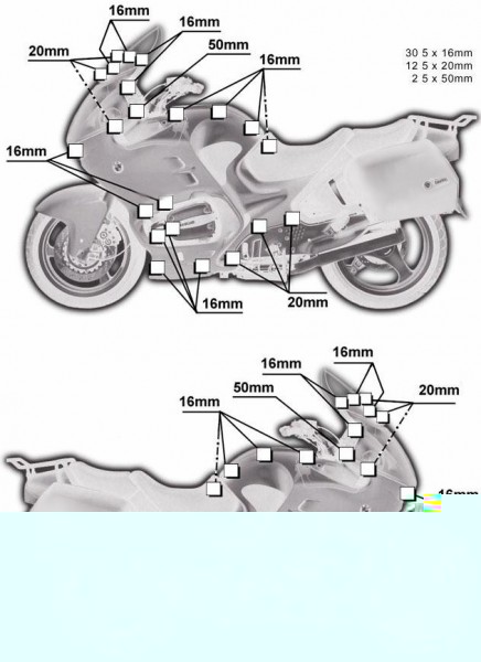

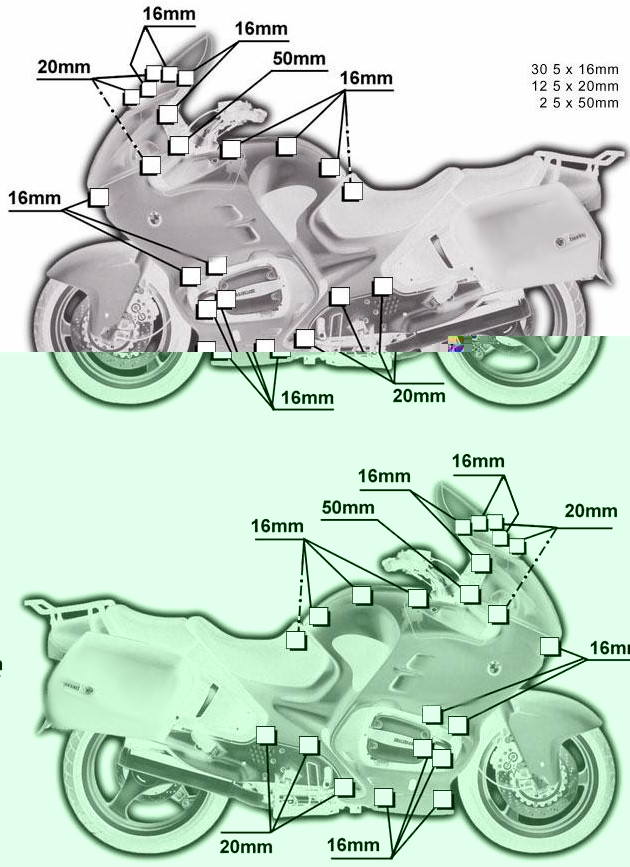

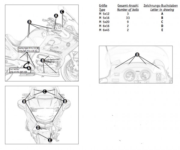

Re: body boutjes rt
Afbeelding van de diverse boutjes qua lengte & draad op de 1150RT;
