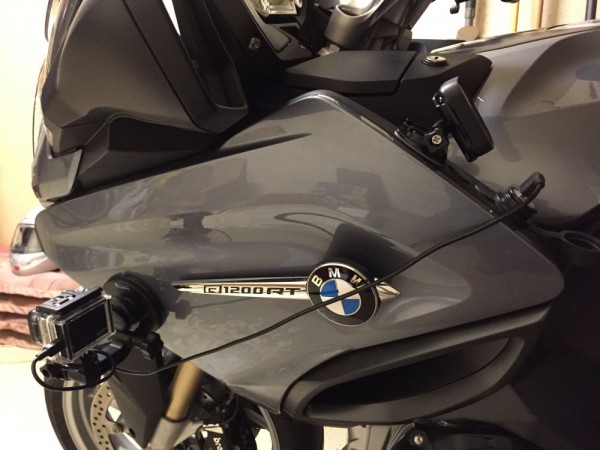

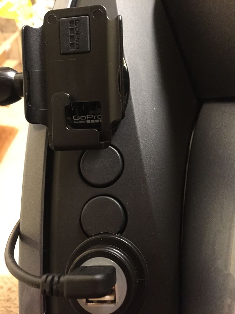

Aangezien in mij niet druk wil maken over een lege telefoon of een lege accu van mijn GoPro hero 3+ silver edition en de bijbehorende afstandsbediening vond ik het tijd worden om een paar USB poorten op mijn R1200RT LC te monteren.
Aangezien ik de GoPro bevestig aan het linker kuipdeel met de zuignap werd dat ook de kant waar ik de USB poorten wilde monteren. Bovendien zit het dashboard kastje links waar ik eventueel de telefoon in kan leggen tijdens het opladen.

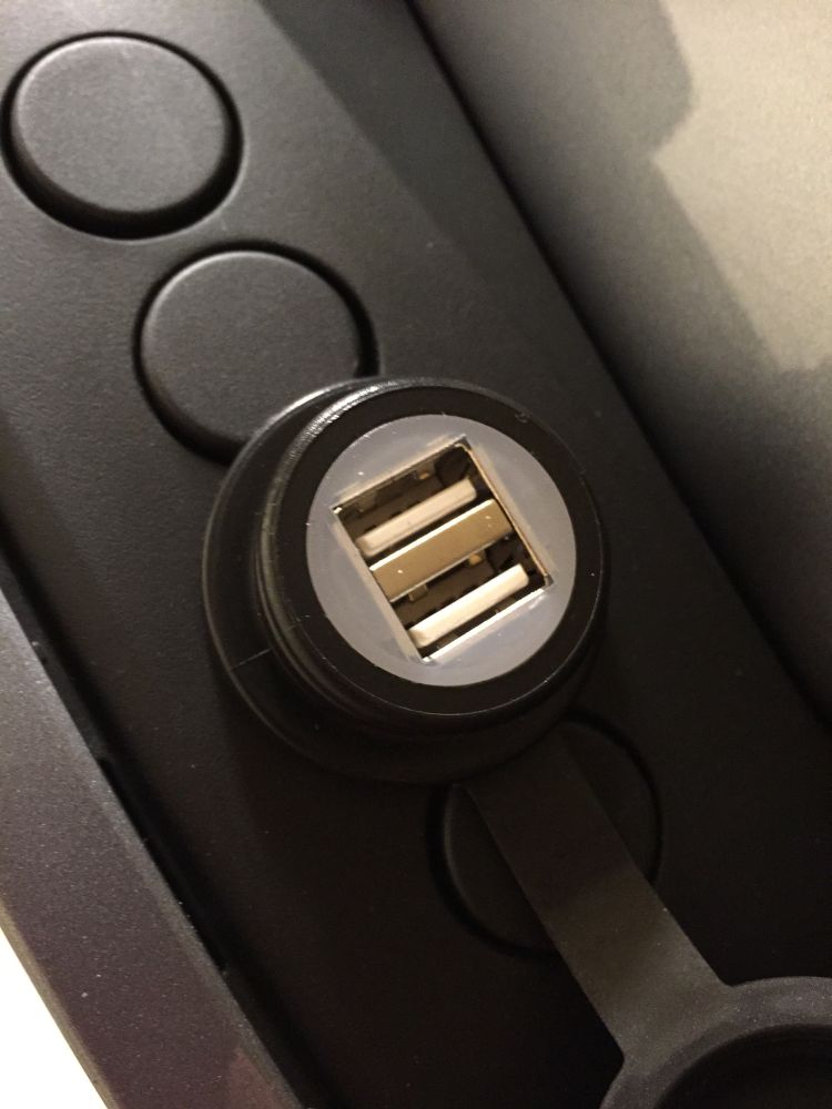

Mijn RT heeft geen radio. De USB poorten heb ik dus gemonteerd in een van de 4 openingen waar normaal de radiobediening zit.
* Deze opening heb ik met een dremel en een slijpsteentje op maat gemaakt.
* de USB poorten met de borgmoer vastgezet
* kabelverbinding : aarde en de plus over het contactslot laten lopen omdat er een blauwe LED in de USB zit die natuurlijk niet moet branden als de motor stil staat.

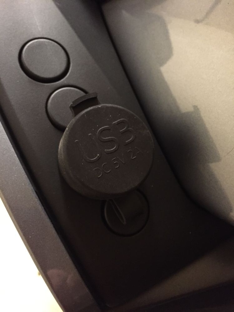

Netjes! Ook te gebruiken tijdens regen?
Re: Heel klein USB poorten op R1200RT projectje
Nee tijdens de regen gaat de waterdichte dop erop en zal de GoPro het moeten doen met zijn interne accu en de extra accupack die erop zit.mikanos schreef:Netjes! Ook te gebruiken tijdens regen?

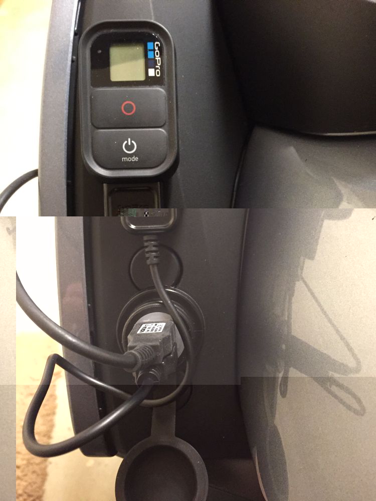

Hoe heb jij de afstandsbediening bevestigd?

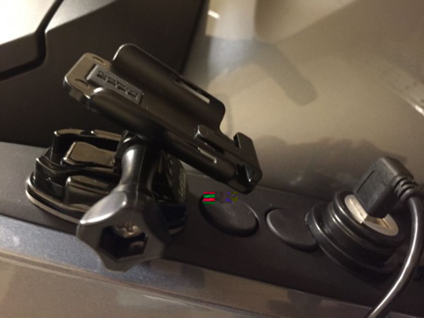

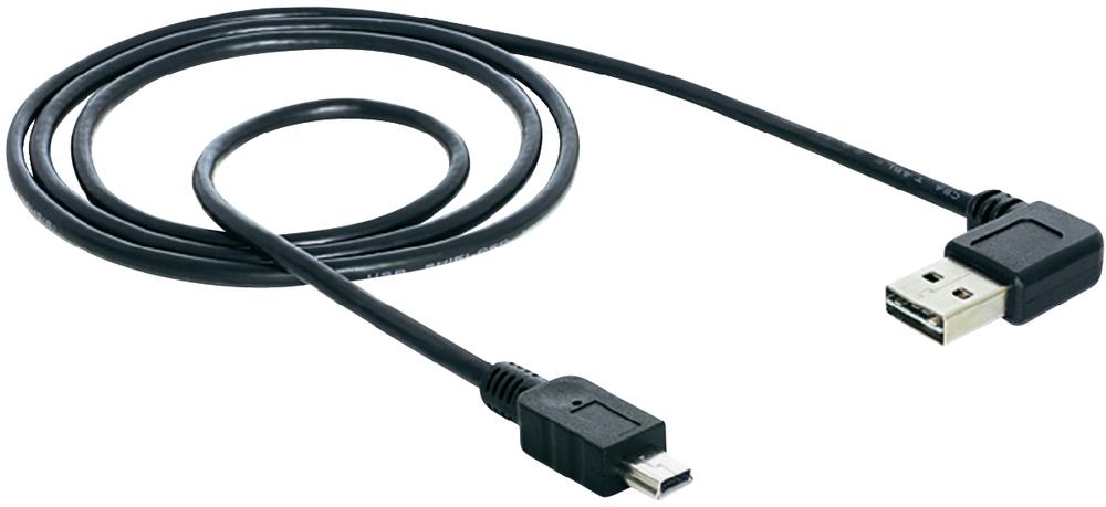

Ziet er goed uit. Zou eigenlijk een USB-stekker moeten hebben met een haakse aansluiting. Lijkt me nu wel een beetje kwetsbaar, die rechtopstaande stekkers.
Wij hebben wat dat betreft precies dezelfde gedachteDingeman schreef:Ziet er goed uit. Zou eigenlijk een USB-stekker moeten hebben met een haakse aansluiting. Lijkt me nu wel een beetje kwetsbaar, die rechtopstaande stekkers.
Gelukkig heb ik een hele voorraad van deze kabels dus als een het begeeft is er geen man over boord.
Toch ziet het er ook gewoon beter uit. (Zie foto)
Ze zijn er wel waterdicht wij gebruiken ze bij ons op het werk. Er staat geen merk op helaas, zal eens kijken of er achter te komen is.Erteetje schreef:Nee tijdens de regen gaat de waterdichte dop erop en zal de GoPro het moeten doen met zijn interne accu en de extra accupack die erop zit.mikanos schreef:Netjes! Ook te gebruiken tijdens regen?
Het kan ook een speciale productie voor ons zijn.
BetraptMariecke schreef:Ziet er heel strak uit hoor!
Op de foto ligt de afstandsbediening los.
Op dit moment heb ik een GoPro plakvoetje erop bevestigd (op de plaats waar op bovenstaande foto de remote ligt) en de wifi mount besteld.
(Zie foto)
Normaal ben ik niet zo van het plakken maar nu vond ik dit de mooiste oplossing.
Als deze gemonteerd is plaats ik er nog een foto van.

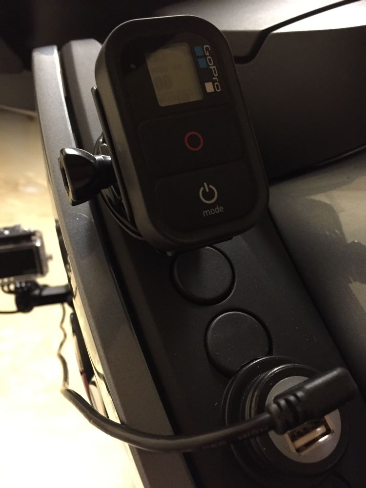

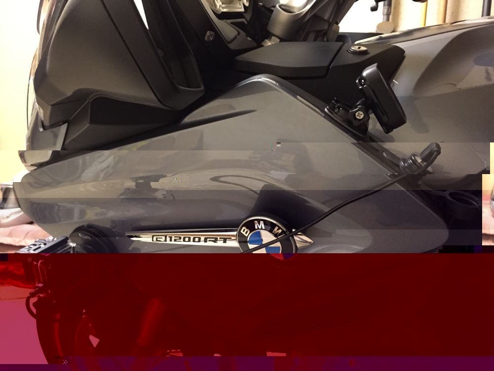

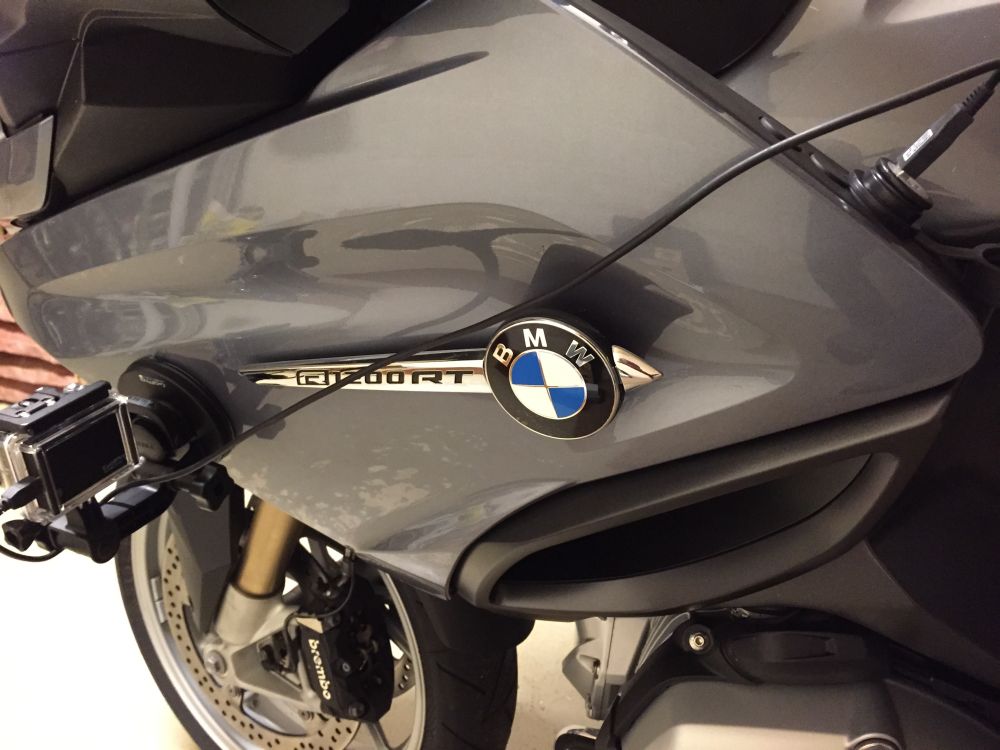

Hier zoals beloofd de pics van de bevestiging van de GoPro remote met de daarvoor bestelde cradle en de haakse USB laadkabel. Heel klein nadeel is dat de cradle op dezelfde manier vastzit aan de remote als de laadkabel. Hierdoor kan ik de remote niet in de cradle bevestigen en opladen tegelijk. (mocht dit in de praktijk echt een nadeel blijken te zijn, bijv doordat de accu van de remote te snel leeg is, dan verzin ik hiervoor een oplossing.
De haakse USB kabel lijkt inderdaad een stuk minder kwetsbaar dan de rechtopstaande USB die in de eerdere foto's te zien is.
