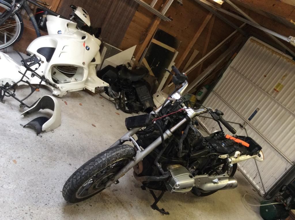

Al weer wat verder,
Alles schoongemaakt blok,frame,kuipdelen.
Gaten in zij kuipen dicht gemaakt en een enkele scheurtje gelast.

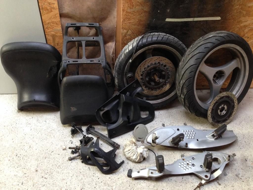

Vandaag vruchtbare dag (qua onderdelen) Big RT Smile
Berichten: 4385
Re: R1100 RT-P ombouw naar "burger"
Mooi verzameling, Jan. Waar heb je dat zoal bijeengescharreld?
Jos WRSM schreef:Mooi verzameling, Jan. Waar heb je dat zoal bijeengescharreld?
Via marktplaats Jos , diegene was ooit van plan om ook een politiemotor om te bouwen had een 850 rt met kapot blok gekocht.
Het was er nooit van gekomen en verkoopt hem nu in onderdelen, er is veel het zelfde als 1100 rt dus nu ook mooie gietwielen _005 .
Is overigens wel een 1200gs rijder.
Gr. Jan

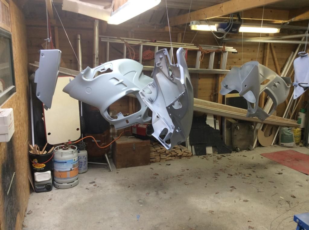

Weer wat verder, body delen voor de laatste keer in de primer .
Berichten: 4385
Zo, die is straks helemaal klaar voor het seizoen _004
Heb je al een kleur in gedachten?

Gisteren alles gespoten redelijk gelukt,vloer droog snel op dus helaas wat stof in de lak.
Nu twee weken drogen helaas (moet over zes dagen week naar Frankrijk ) daarna weer verder.
http://i1369.photobucket.com/albums/ag2 ... 9bxyl9.jpg

Gespoten in de schuur rob rondom in de plastiek , hobbie compressor en spuitpistool.
2,5 bar druk met 2K lak (wel wat spuitervaring).
