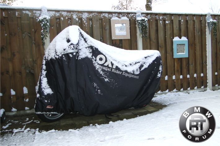

Gisteren heb ik, voordat de sneeuwbuien ons gingen teisteren, nog de mogelijkheid gehad om het nuttige met het aangename te verenigen en een ritje van zo'n 40 km gemaakt. Het was gezond koud en de wegen waren droog.
Maar echt "winterklaar" maken doe ik nooit. De RT staat altijd klaar om gebruikt te worden.
Nu de eerste sneeuwval is geweest gaat ie, zoals altijd, gewoon onder de dikke Oxforddeken want helaas heb ik geen onderkomen voorhanden.
Bij langdurige stilstand zorg ik voor:
* Regelmatig stroominfuus middels de druppellader
* Regelmatig gaat de deken eraf en wordt de RT even gelucht en zonodig lekker opgepoest
* Indien mogelijk een ritje
Moraal van dit verhaal en tevens tip: "blijf altijd bezig met je fiets als deze buiten moet overwinteren en niet bereden wordt."
