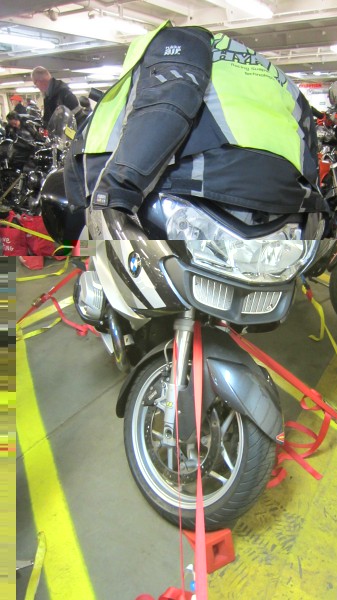

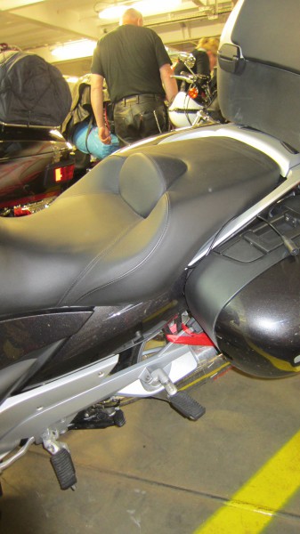

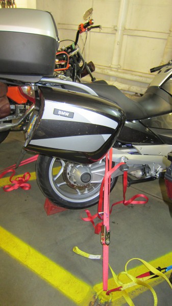

Mannen,
Bedankt voor de reacties. Plaatjes zeggen meer dan woorden.... Een spanband over de buddy vind ik echter geen optie, daar gaat de buddy wel heel snel kapot.
De voorvork vastzetten zoals op de foto's lijkt mij ook beter dan in het instructieboekje, daar worden de spanbanden over de kroonplaat gelegd, je moet dan wel strak naar beneden spannen wil je de kuip niet beschadigen of krom trekken.
Grt, Ruud.
Grt, Ruud.
