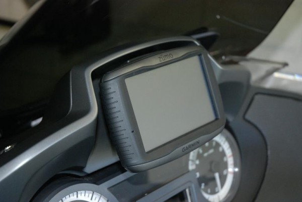

Even wat LC nieuws.
Toen ik de RT LC kocht had ik al een Garmin 660 van een half jaar oud. Om dan voor 730 euro nog eens een Navigator 5 te kopen, nee.
Dat was inmiddels al de derde 660 in een jaar tijd. De vorige twee hadden last van, opmerkelijk, dezelfde storingen. Door Garmin zijn deze omgeruild. Nu bij de inmiddels derde 660 deden dezelfde storingen zich na enige tijd ook voor. Dus de 660 had voor mij afgedaan. ( Zijn er soms meer mensen die storingen op hun 660 hebben ondervonden?)
Genoeg van dat ding en Garmin bood aan om de 660 te upgraden naar de 590. Dus dat maar gedaan. Een BMW navigator 5 leverde ze niet.
Dus veel keus had ik niet. Een 590 werd geleverd met als extra, U raadt het al...2 problemen.

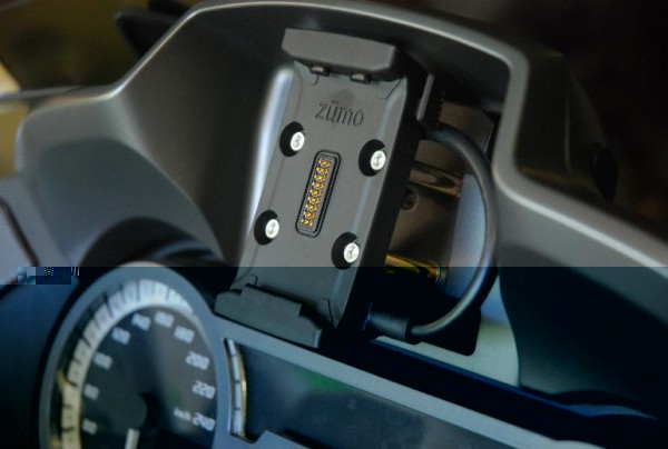

Een 590 heeft een andere afmeting als de 660 en een andere, grotere en bredere, montage steun.
Hieronder de oplossing van beiden problemen. De 590 steun heeft dezelfde boorgaten als de BMW montageplek in de kuip.
Met een paar afstandbusjes komt de montagesteun iets naar voren zodat deze in het BMW kuipdeel past. De 590 past er dan op en valt mooi in de naar buiten wijder wordende kap. En je kan hem met je vinger losmaken en meenemen.
De voeding is aangesloten op het boordstopcontact. En de kabel voor de luidspreker zit met 2 klemmetjes aan de koppelingskabel vast.

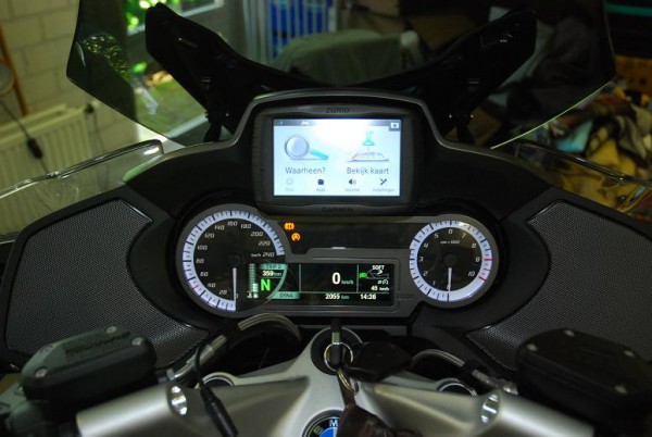

Rijtest. Hij zit trillingsvrij vast in de kuip. De afleesbaarheid is prima en hij hinderd de klokkenpartij niet. Verder is de schermweergave van de 590 perfect mooi. Hij kent vele extra's tov de 660. En als je in 3d modus rijdt dan zie je dat je tussen de bergen rijdt. (even getest in Zwitserland) Erg fraai gemaakt. Deze 590 heeft dezelfde ins and outs als de BMW navigator 5.
Alleen de geluidssterkte is op zijn hardst nog erg zacht en boven de 40 km/uur niet meer te verstaan. Dat geldt voor de mp3 speler en het gesproken woord bij de navigatie. Mijn vorige navigatie, de zumo 550 en de 660 klonken veel harder.
