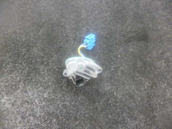

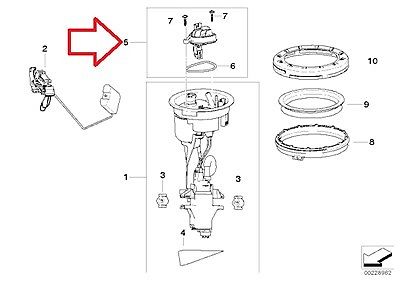

Ja, dat is een "bekende" probleem-veroorzaker.
Het is een blokje elektronica welke bovenop de brandstofpomp gemonteerd zit.
Soms faalt die elektronica door een te hoge stroom maar er zijn ook situaties bekend waarbij corrosie dit onderdeel aantast en de defect veroorzaakt.
Op YT staan er ook filmpjes waar je in een dergelijke problematische situatie zelf een noodmaatregel "in het veld" kunt uitvoeren en zo nog verder kunt rijden;

Het euvel dat de stuurelektronica van de brandstofpomp defect raakt (door overbelasting of corrosie) is vooral een R1200 (bekend) probleem.

Dat maakt het allemaal nog interessanter. Beste Sogut uit Antwerpen. Kan je ons vertellen wat precies de oorzaak is geweest van het stilvallen van jouw R1200RT ? In de afbeeldingen hierboven zie je een aluminiumkleurige stuurelectronica, maar volgens mij zijn ze bij de 1200 zwart van kleur en was met die uitvoeringen ( de zwarte) het euvel verholpen.

De kleur speelt geen rol en ook de leeftijd niet, de ene gaat stuk en de andere niet.
sommige verzopen in de houder (zwembadje) en andere werden opgevreten (oxydatie) ook de gekleurde hebben er soms last van.
ik probeer dat ding een beetje vettig te houden, WD40, sili spray.
't Is geweten dat er van de eerste versie verschillende stuk gingen, allicht heeft Herr BMW een andere leverancier onder de arm genomen en is er nu een gelakte versie waar inwendig ook een wijziging is doorgevoerd maar uitwendig zie je er verder niks aan.
je kan je natuurlijk over alles zorgen beginnen maken... :roll:
