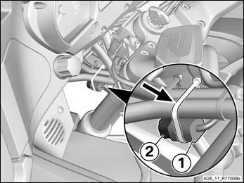

De eerste stekker aan je balhoofd die je gevonden hebt is de accessoire stekker. Die is canbus getsuurd en daar meet je dus enkel 12V op als er daadwerkelijk een verbruiker aan hangt (de 2 buitenste pinnetjes zijn de stroompinnen, middelste is voor de tacho - wordt dus niet gebruikt)
Het andere stekkertje dat je nog gevonden hebt is om een extra claxon op aan te sluiten.
Trek eens de koplampstekker er af (of draai een achterlichtlampje uit als dit makkelijker is) met contact op aan (simuleren kapotte lamp). Contact op af en koplampstekker er terug op, contact terug aan en kijken of het symbooltje weg is? Dat icoontje gaat voor alle lampen branden dus ook inclusief voor de knipperlichten. Deze al nagekeken?

Als je de GPS-accessoires bedoelt die echt letterlijk (!) tegen het balhoofd aanzat, dan kan ik je 100% garanderen dat daar weldegelijk massa en 12 volt op zit, inderdaad drie-polig.
Als je op die connector kijkt zal je heel klein de nummers zien:
pin 1 = massa
pin 2 = niet gebruiken (is GALA signaal)
pin 3 = 12 volt geschakeld
Omdat het CAN-bus is, is het een stroom-gevoelig circuit, oftewel moet er een belasting op aangesloten zitten, anders schakelt de CAN-bus die aansluiting af om onnodige belasting van de accu te voorkomen én ter bescherming van de motor.
Op zich is de accessoiresaansluiting aan de linker kant van de tupperware een prima oplossing.
Als je maar 100% zeker bent dat je daadwerkelijk de draden van die aansluiting gebruikt, aangezien daar nog meer kabels lopen/zitten. (zoals bedieningspaneel voor de optionele radio, ook al heb je de radio-optie niet, de bekabeling zit er wel!)
Check, check, dubbelcheck.
En als je signalen/spanningen wilt aftappen zonder de bestaande bekabeling te knippen, dan is er zoiets als Posi-TAP(tm);

aantzeetje schreef:De eerste stekker aan je balhoofd die je gevonden hebt is de accessoire stekker. Die is canbus getsuurd en daar meet je dus enkel 12V op als er daadwerkelijk een verbruiker aan hangt (de 2 buitenste pinnetjes zijn de stroompinnen, middelste is voor de tacho - wordt dus niet gebruikt)
Heb net het achterlichtlampje eruit gehaald en de motor gestart, vervolgens contact af en lampje er terug in, opnieuw gestart en inderdaad het icoontje is weg !
THX voor de tip.
