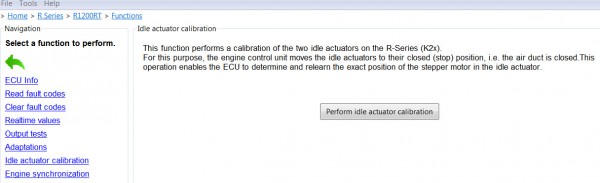

Maar, eh.....bij Motoport vertelden ze me dat de stationair calibratie bij de 1200rt niet is in te stellen!
Snap ik iets niet of kun jij meer dan die dure jongens van Motoport? Want als jij de stationair calibratie wel kunt uitvoeren, mag jij het voor me doen! _004
Have a nice BMW-day!
WernerB
Re: Klokje instellen op 24 uur
Het is niet aan mij enig op- of aanmerkingen over MotorPort te geven maar wellicht werd wat anders bedoelt? _001
Je kunt niets instellen aan het stationair draaien van de R1200 anders dan de kalibratie doen van de stappenmotors (idle actuators), waarbij het nul-punt van die stappenmotors opnieuw bepaald wordt.
Het toerental van het stationair draaien kan je, zover ik weet, vooralsnog niet instellen.
WernerB
Berichten: 844
Locatie: Tholen
Inmiddels zijn we een beetje off-topic geraakt, maar gelet op de inhoud van het onderwerp is dat mijns inziens niet zo heel erg....
Ik bedoelde inderdaad de calibratie van de stappenmotor. Ik heb het idee dat het startpunt van een gasklepsynchronisatie ook vanaf dat punt dient te gebeuren; pas wanneer de nulpunt calibratie goed is, kun je een correcte synchronisatie uitvoeren met Carbtune of Twinmax. ( naar gelang de voorkeur van de gebruiker).
Als ik het mis heb, hoor ik dat graag......ben nooit te oud om te leren! :mrgreen:

Wat betreft synchronisatie & kalibratie;
I'm just a fool with a tool, but still a fool. ;)
