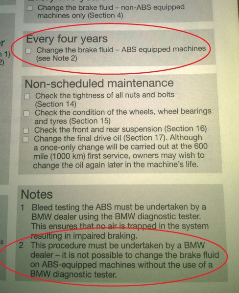

Een beetje verwarrende reacties nu. BMW manual en Haynes zegt wielcircuit elke 2 jaar, het gehele circuit om de 4 jaar.
Is daar later door BMW een aanpassing op gekomen sinds de problemen met de pomp aan het licht zijn gekomen?
Ook begreep ik dat juist het spoelen onder druk (door de dealer) wellicht de lekkage en dus het uiteindelijke defect veroorzaakt....
Dan maar liever ouderwets met de hand, is daar ergens een beschrijving van te vinden? In de Haynes staat dat geloof ik niet, die verwijst alleen naar de dealer.

Re: Remolie vervangen R1200RT - info gevraagd
Zie onderstaande foto uit de Haynes manual....
Duidelijk, toch...?Re: Remolie vervangen R1200RT - info gevraagd
De Haynes handleidingen zijn niet vrij van fouten, zijn mijn ervaringen.
RepROM geeft aan;
De procedure op de R1200 modellen met servo's is naar verluid noodzakelijk met een zogenoemde bleed-test, wat (ook) te doen is met de Texa en GS911 diagnose-apparatuur.
RepROM geeft aan;
En de experts die ik ken & vertrouw geven aan bij de modellen met servo's dat het verstandiger is elk jaar te doen.eerste maal na een jaar, dan iedere twee jaar
