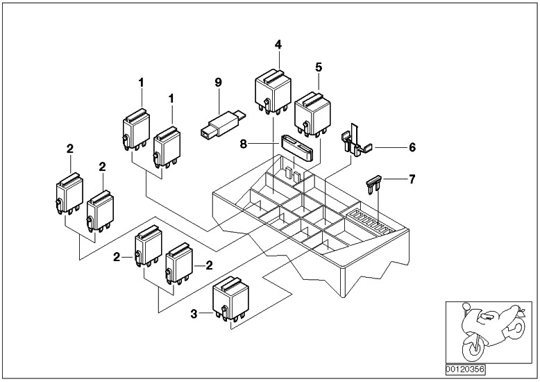

De clignoteur heeft onderdeelnummer 61 31 7 679 867, en zit op positie nummer 4 van de navolgende afbeelding;
(let niet op de afbeelding van onderstaande relais, dit is indicatief
