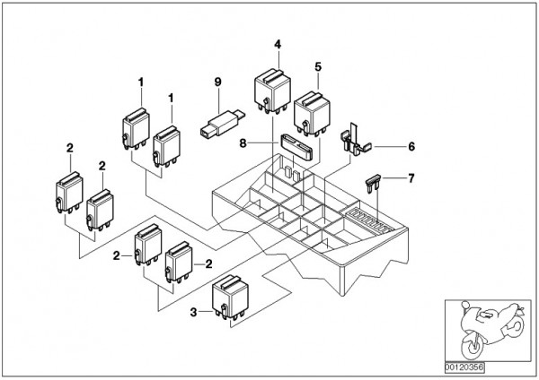

De clignoteur heeft onderdeelnummer 61 31 7 679 867, en zit op positie nummer 4 van de navolgende afbeelding;
(let niet op de afbeelding van onderstaande relais, dit is indicatief

Re: slaat knipperlicht op RT1150 automatisch af??
Daar heb ik idd een relais zitten dus dat zal het wel zijn.
Bij mij zijn alle plaatsen ingenomen, vermoedelijk ook een van de extra lichtjes die opgebouwd zijn maar bij het treffen doe ik het bakje graag eens open voor meer info

De Kisan signalMinder module gaat in de plaats van de bestaande clignoteur (relais), dus die plek zal dan wederom ingenomen worden.
De Kisan signalMinder kan je gemakkelijk herkennen omdat bovenop die module een soort van telefoonaansluitingen (tweetal) zitten (RJ11) naast nog een andere aansluiting.
