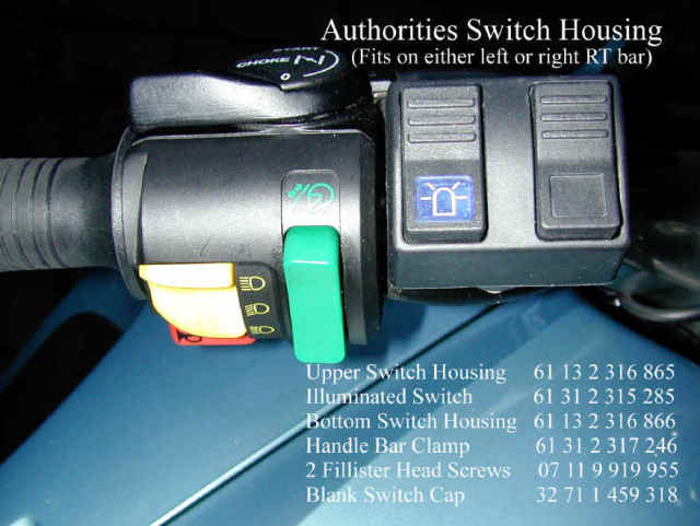

Ga eens op zoek bij de sloperijen naar de knoppen van de politie RT's. Die passen mooi in lijn met de rest.

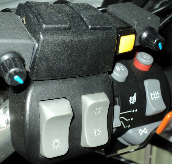

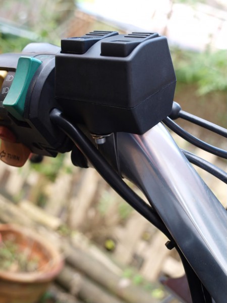

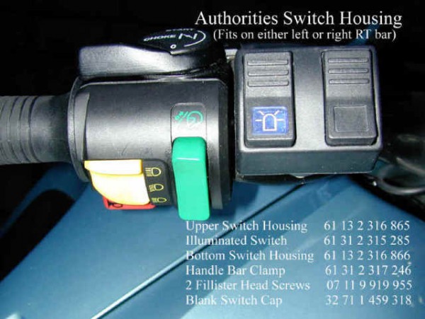

Re: Tips! Voor schakelaar bijplaatsen voor mistlampen
Alleen die passen niet altijd zondermeer op de rechterkant van het stuur bij 2010 modeljaar;
http://www.realoem.com/bmw/partgrp.do?m ... g=61&fg=31
De schakelaarhouder van de overheidsversie wordt onderaan je "standaard" schakelaarhuis gemonteerd;
Foto is ter illustratie. De linker schakelaar is in de positie zoals deze op de rechterkant van het stuur gemonteerd wordt.
De rechterschakelaar is de onderkant van de schakelaar.
En zo kan het gemonteerd zitten (met de optionele extra schakelaarposities aan de bovenkant)
(vergeet ff de andere schakelaars, dat zijn mijn "applicaties")

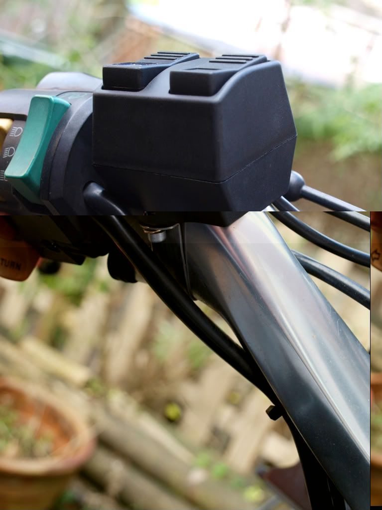

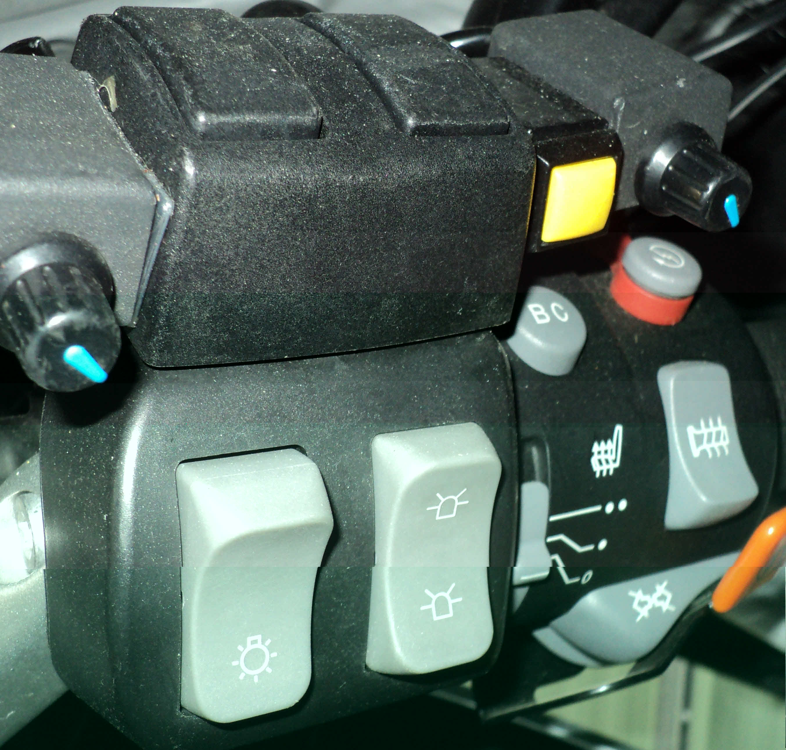

Hallo Jeroen,

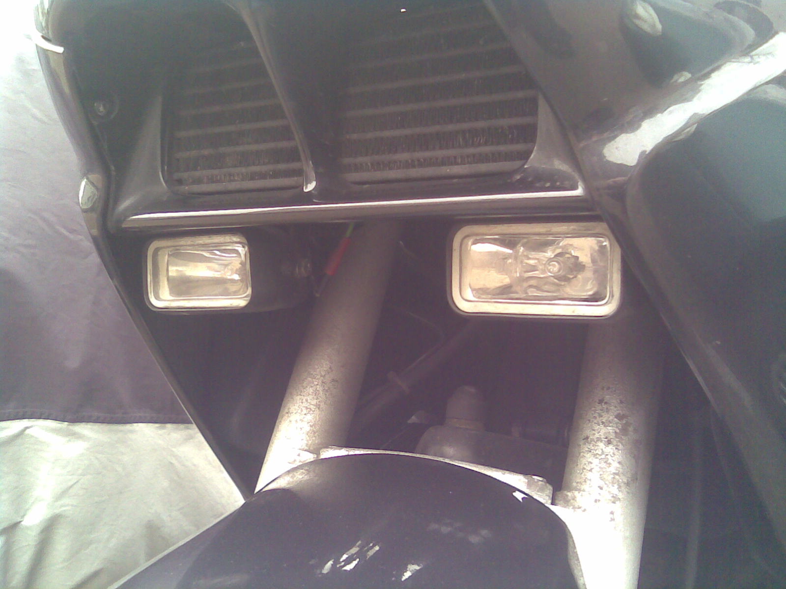

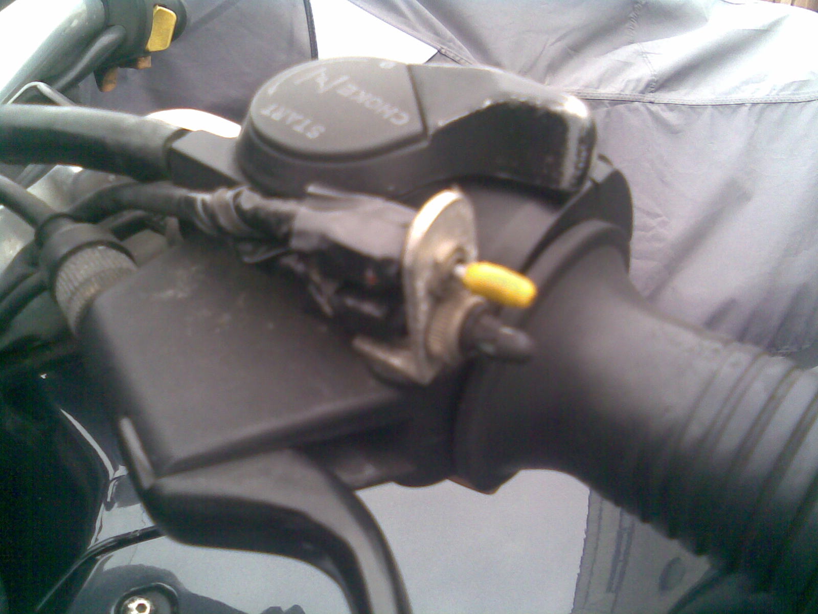

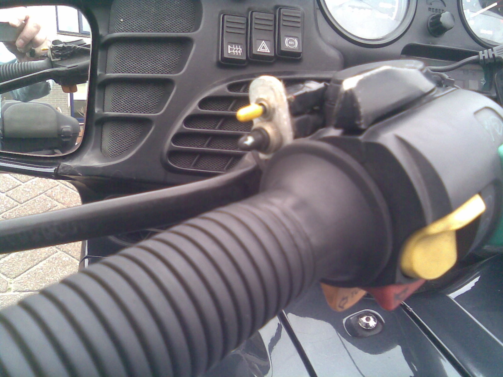

Ik snap nog niet helemaal hoe ik een foto kan uploaden. Ik heb ze dus even op een externe server gezet en middels een link benoemd. De schakelaars zijn al enkele jaren in gebruik dus ziet het er wat versleten uit.
http://www.nwtbv.nl/bmw/Afb013.jpg
http://www.nwtbv.nl/bmw/Afb014.jpg
en de beide breedstralers
http://www.nwtbv.nl/bmw/Afb015.jpg
Hopende dat de foto's duidelijk genoeg (en zichtbaar) zijn.

bedankt voor de foto's krijg ik een mooi beeld hoe het eruit ziet, ziet er goed uit inventief gevonden zeg ik. Heb je de bout vervangen voor een langer exemplar ?
De schakelaars die je toepast zijn dit van een special type die waterdicht zijn of heb je gewone standaard tuimelschakelaars gebruikt en met tape deze enigsinds waterdicht gemaakt ?
Ik heb de radiooptie dus er zit weinig ruimte om daar een schakelaar te monteren, dus aan het stuur heft mijn voorkeur ;)
Als het klaar is zal ik alle foto's wel even posten.

Bij de R1100RT zit aan beide kanten een gat in de houders. Je zou haast zeggen dat deze gaten er zouden zitten voor als je van die losse spiegels zou willen monteren. Hetzij 6mm dan aan de krappe kant is. Ik heb met een 6mm boutje het stukje aluminium hoeklijn hiermee vast gezet. En, zoals op de foto zichtbaar is, de bovenzijde afgerond. De schakelaar die ik gebruikt heb is een 3 standen schakelaar. Als ik deze naar me toe trekt gaan de mistlampen aan en bij het loslaten veert de schakelaar terug en gaan de lampen weer uit. Gebruik in voor als ik even wat meer licht nodig heb. Als ik de schakelaar van me af duwt blijft deze wel staan en blijven de lampen dus ook aan. Het is dus een schakelaar van het type (1)-0-1
Ik heb in mijn lampen paneel ook een gele led verwerkt zodat ik kan zien of deze aan of uit is. Het kan overdags wel eens zijn dat je de schakelaar vergeet of per ongeluk aan hebt gestoten. Dat is dan zichtbaar.

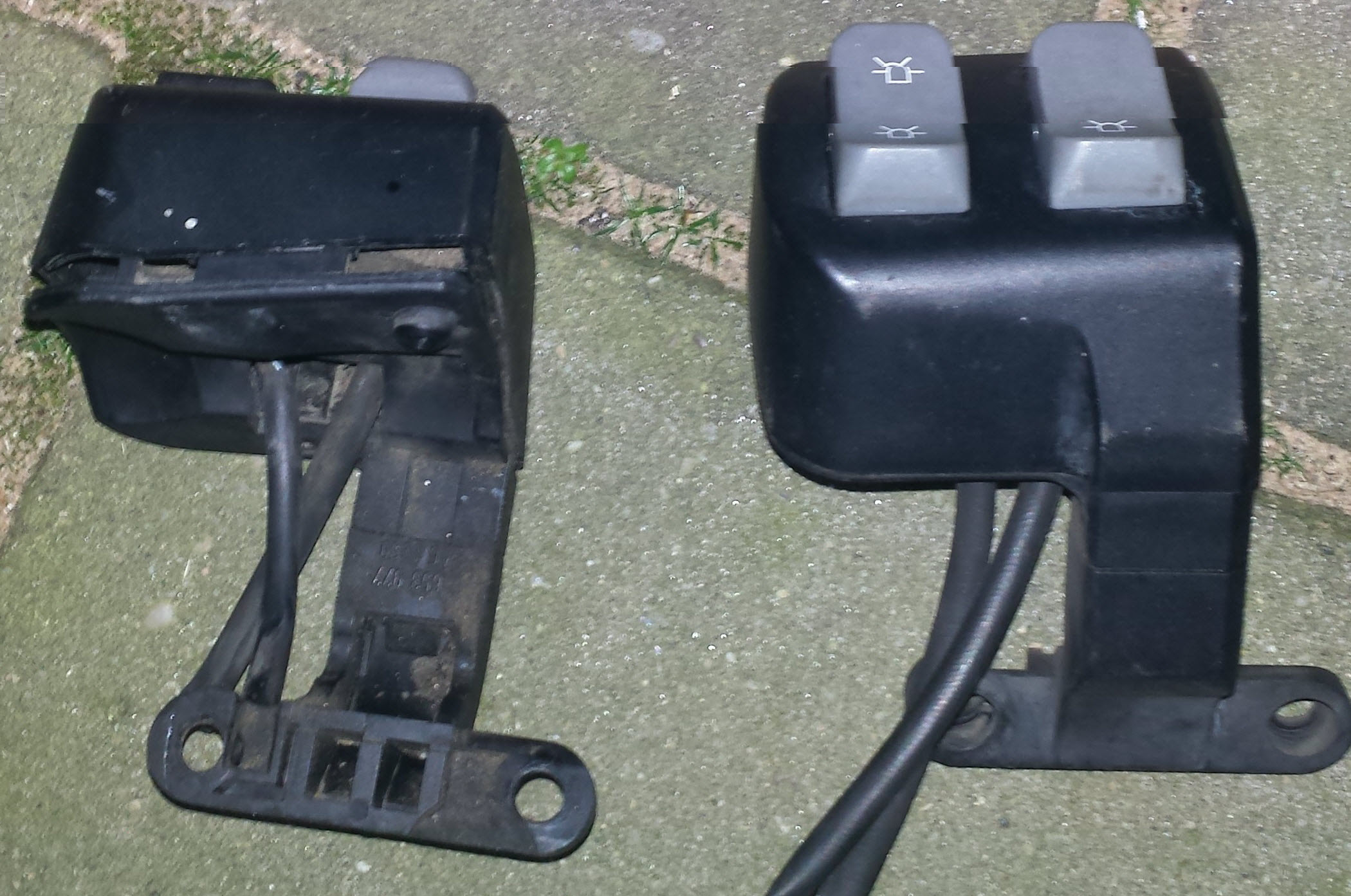

Bij de 11xxRT worden de overheidsschakelaars op de stuurpennen naast de handvaten bevestigd, en zijn universeel voor links én rechts. (in tegenstelling tot degene voor de 1200RT, die wél "zijdig")
Bij de bekende slopeRTs kan je vaak dergelijke schakelaars vinden voor niet al te veel geld.

Ik heb denk ik nu een mooie oplossing gevonden, heb een beugel van Touratech gebruikt mooi en niet duur 4 euro ;)
Ik zit nu op een waterdichte tuimelschakelaar te wachten, en dan ziet het er weer strak uit al zeg ik het zelf :)

Ziet er gelikt uit. Ik zie ook dat jouw type handvat toch wel sterk afwijkt van die van de 1100. Maar de ideeën zijn aangekomen en verwerkt. Veel sleutel plezier verder.

Schakelaar is binnen ziet er strak uit al zeg ik het zelf ;)
Hartelijk groeten van iPhone met behulp van Tapatalk
Je hebt op modeljaar 2010 niet heel veel andere opties, of je moet de (vaak best wel dure, zelfs 2ehands) overheidsschakelaars gebruiken;
