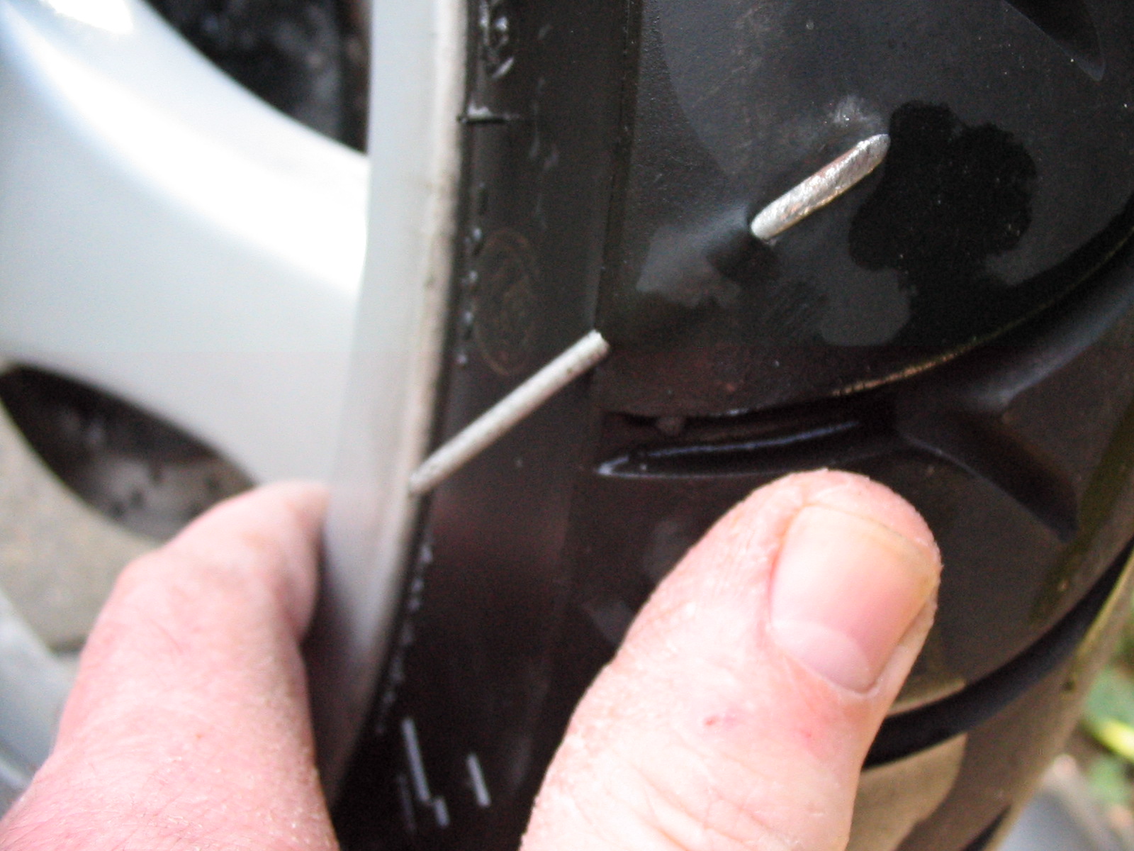

Hoi Iedereen,
Vanmorgen ff mijn bandenspanning bekeken van mijn r1150rt....wat ziet mijn lodderig oog....een lodderige spijker die er half uit zat...mijn pr 3's liggen er nog maar pas een paar maand op......gggrrmmmbbbllll
Kon niet anders dan de spijker eruit halen, na een paar testen met wat zeepsop bleek dat er geen lucht ontsnapte aan het gat, maar mijn vraag is nu, is het noodzakelijk om deze band te vervangen of kan ik toch veilig doorijden aangezien het harnas hoogstwaarschijnelijk niet beschadigd is?
Groetjes
Danny
Groetjes
Danny

Re: Spijker in achterband...
Zat hij er niet diep in dan?
Ik zou in elk ander geval het risico niet nemen.
Een keer hartgrondig vloeken en een nieuwe band monteren bij twijfel.
Voor 200 euro zet ik mijn leven niet in de waagschaal. ....
Danny
Zat er toch weliswaar 1 cm erin .....wel heel schuin in de band
J vd B te V
Nou.... dat klinkt toch wel een beetje gunstig.Danny schreef:Zat er toch weliswaar 1 cm erin .....wel heel schuin in de band![]()
Ik zou er even naar laten kijken door een bandenboer en zijn bevinding afwachten als ik jouw was. €200 voor een nieuwe band is een hoop geld maar de gevolgschade (lichamelijk en materieel) zal een stuk hoger zijn.....
Hoi iedereen,
Aangezien ik me niet 100% veilig voel gaat mijn fiets toch Dinsdag even binnen bij de bandenboer, hopelijk kan het euvel veilig worden hersteld, en in het ergste geval...een nieuw rubbertje eronder...
Wat je gelijk hebt, geen risico nemen . . . safety for all . . . .
Laat eens weten of de band gerepareerd wordt / kan worden en hoe . . .
banden van de auto worden gewoon hersteld, weet niet of dat met motorbanden hetzelfde is/kan
Hier in Nederland zijn ze daar niet zo kieskeurig mee.
In Engeland "no way" krijg je het niet voor elkaar dat ze er een parapluutje inzetten.
Motorbanden lijken soms wel op een stofzuiger, als er een spijkertje in de buurt is, dan zit die er al in voordat je er erg in hebt.
September 2013 denk ik even een lekkerritje te gaan rijden met mijn bijna nieuwe Pirelli Angel st.( 1000 km) zet de motor van de bok en achterband plat.
Zat ook een klein spijkertje in, maar wel door de luchtdichte laag, dus erg lek.
Moest een nieuwe band bestellen, duurt een paar dagen, was niet op voorraad, (bestel ze zelf uit Duitsland).
Inmiddels heb ik de band van binnenuit gerepareerd met een parapluutje, en deze in de garage gelegd, als het probleem zich opnieuw voor doet.
Ik had ook een bandenreparatie setje bij de motor, maar daar kreeg ik van buitenaf geen noodplug door de staalgordel gedrukt. Die reparatiesetjes zijn volgens mij leuke verkoop middelen, maar of ze in de praktijk voor motorbanden werken? bij mij in ieder geval niet.
Zijn er motorrijders die met zo´n reparatiesetje een motorband onderweg hebben kunnen repareren, en weer veilig naar huis hebben kunnen rijden?
uiteraard zal een nieuwe band altijd de beste oplossing zijn, maar soms moet je even wat.
Hallo iedereen,
Tijd geleden heb ik mijn fiets binnengezwierd voor nader onderzoek betreffende de spijker in mijn band, zoals ik al vermoede, de spijker stak niet door de band, maar was eerder zoals bovenvermelde foto van dhr Rietveld,ik mocht met een gerust hart verder rijden,
Groetjes
Danny
Groetjes
Wil,
Zo te zien heb je net mazzel dat de schroef in de buitenste rubberlaag zit en de band ( net ) niet lek is. Waarschijnlijk ben je nu helemaal om, om zo'n flap te monteren.
Succes
Cees

Vrijdagochtend nieuwe PR3 monteren door Jos Smit in Haarlem. PR4 was nog niet op voorraad. Maar de PR3 beviel prima. Nu maar even paar dagen met de auto.
Band blijft wel op spanning, maar het is het idee dat het niet veilig voelt. Schroef heeft ook een bobbel gemaakt in loopvlak, zit wel aan de zijkant maar ik neem geen risico.

Heb ik even geluk. De bandenexpert kon de schroef verwijderen en vond vervangen band niet nodig. Kon geen lek ontdekken. Schroef heeft alleen gaatje in loopvlak gemaakt en niet het karkas geraakt.wil51 schreef:Dan gaan we morgen na monteren nieuwe band maar gelijk door naar huysmans
Dus nu eerst koffie en dan door naar Huysmans.

wil,
op de foto zag het ook wel zo uit maar goed dat het gecontroleerd is.
Cees
