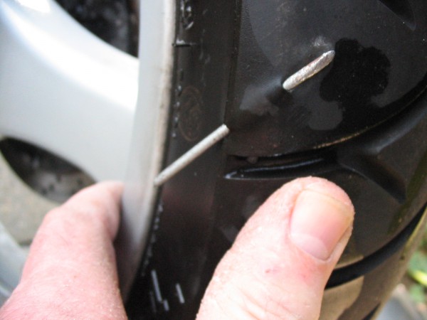

Hoi Iedereen,
Vanmorgen ff mijn bandenspanning bekeken van mijn r1150rt....wat ziet mijn lodderig oog....een lodderige spijker die er half uit zat...mijn pr 3's liggen er nog maar pas een paar maand op......gggrrmmmbbbllll
Kon niet anders dan de spijker eruit halen, na een paar testen met wat zeepsop bleek dat er geen lucht ontsnapte aan het gat, maar mijn vraag is nu, is het noodzakelijk om deze band te vervangen of kan ik toch veilig doorijden aangezien het harnas hoogstwaarschijnelijk niet beschadigd is?
Groetjes
Danny

Zat hij er niet diep in dan?
Ik zou in elk ander geval het risico niet nemen.
Een keer hartgrondig vloeken en een nieuwe band monteren bij twijfel.
Voor 200 euro zet ik mijn leven niet in de waagschaal. ....

Zat er toch weliswaar 1 cm erin .....wel heel schuin in de band Oia Oia Oia Oia :twisted:
J vd B te V
Re: Spijker in achterband...
Danny schreef:Zat er toch weliswaar 1 cm erin .....wel heel schuin in de band Oia Oia Oia Oia :twisted:
Nou.... dat klinkt toch wel een beetje gunstig.

Ik zou er even naar laten kijken door een bandenboer en zijn bevinding afwachten als ik jouw was. €200 voor een nieuwe band is een hoop geld maar de gevolgschade (lichamelijk en materieel) zal een stuk hoger zijn.....

Hoi iedereen,
Aangezien ik me niet 100% veilig voel gaat mijn fiets toch Dinsdag even binnen bij de bandenboer, hopelijk kan het euvel veilig worden hersteld, en in het ergste geval...een nieuw rubbertje eronder...

Motorbanden lijken soms wel op een stofzuiger, als er een spijkertje in de buurt is, dan zit die er al in voordat je er erg in hebt.
September 2013 denk ik even een lekkerritje te gaan rijden met mijn bijna nieuwe Pirelli Angel st.( 1000 km) zet de motor van de bok en achterband plat.
Zat ook een klein spijkertje in, maar wel door de luchtdichte laag, dus erg lek.
Moest een nieuwe band bestellen, duurt een paar dagen, was niet op voorraad, (bestel ze zelf uit Duitsland).
Inmiddels heb ik de band van binnenuit gerepareerd met een parapluutje, en deze in de garage gelegd, als het probleem zich opnieuw voor doet.
Ik had ook een bandenreparatie setje bij de motor, maar daar kreeg ik van buitenaf geen noodplug door de staalgordel gedrukt. Die reparatiesetjes zijn volgens mij leuke verkoop middelen, maar of ze in de praktijk voor motorbanden werken? bij mij in ieder geval niet.
Zijn er motorrijders die met zo´n reparatiesetje een motorband onderweg hebben kunnen repareren, en weer veilig naar huis hebben kunnen rijden?
uiteraard zal een nieuwe band altijd de beste oplossing zijn, maar soms moet je even wat. :?: :idea:

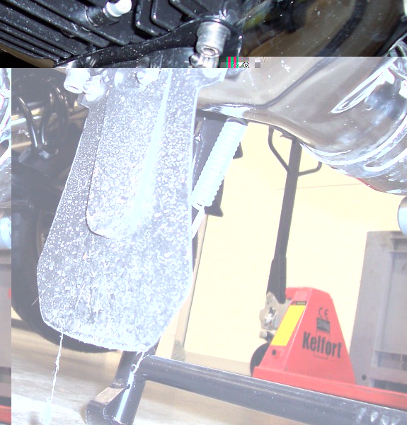

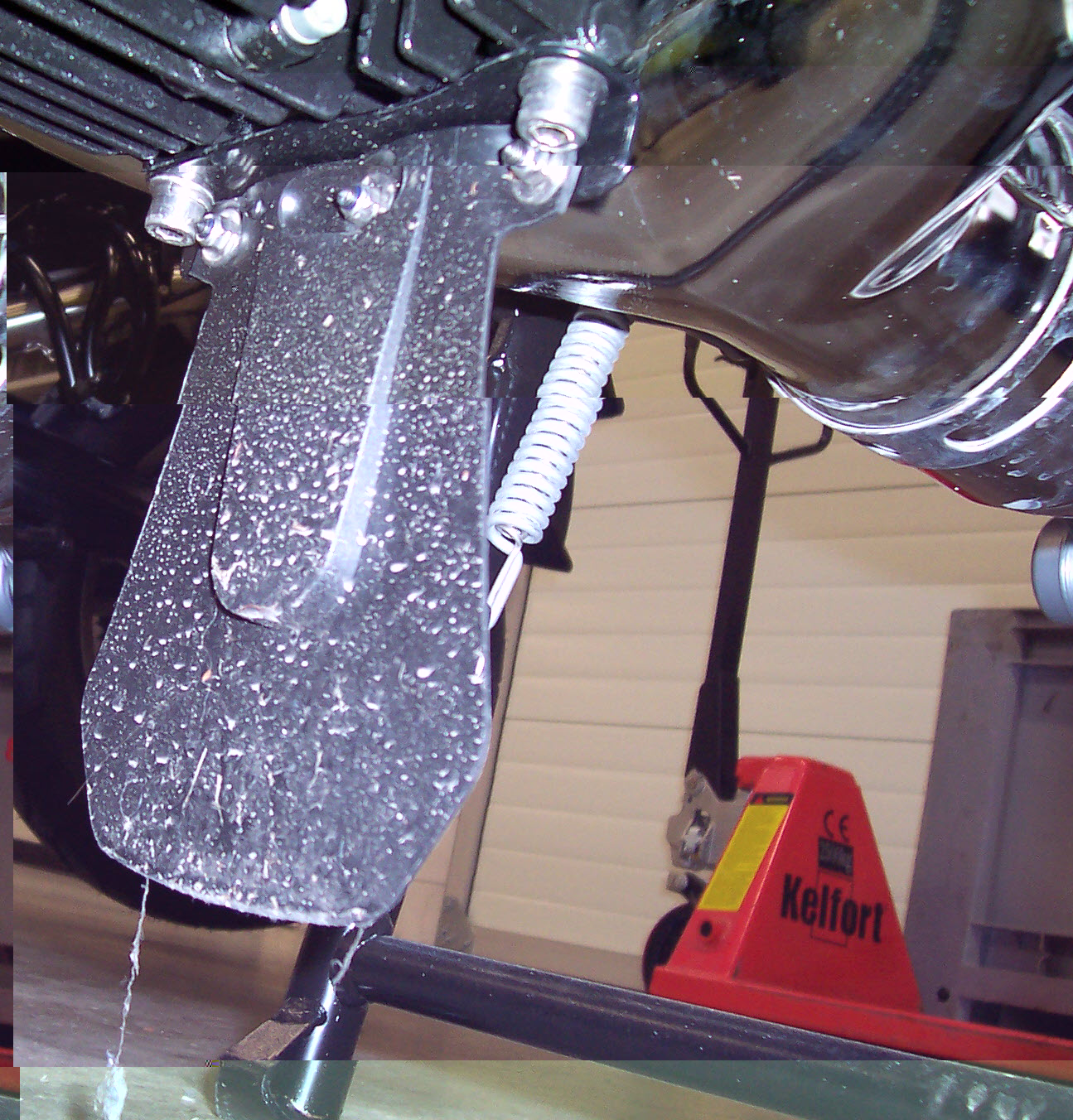

We rijden ook nagenoeg altijd de achterband plat. Waarom? Nou omdat de voorband over de platliggende spijker/schroef heen rijdt en hem dan opwipt, vervolgens komt de achterband een rondtollende spijker/schroef tegen en als die nou net met zijn puntje in de juiste richting staat dan gaat hij er mooi in! Heb zelf ooit zo'n taps stuk ijzer van een steiger in mijn achterband gehad, die was dus echt kapot (binnen en buitenband op Jawa CZ150).
moh_fan
Berichten: 678
Woonplaats of omgeving: N-Br
Baird schreef:Nou omdat de voorband over de platliggende spijker/schroef heen rijdt en hem dan opwipt, vervolgens komt de achterband een rondtollende spijker/schroef tegen en als die nou net met zijn puntje in de juiste richting staat dan gaat hij er mooi in!
Je kunt overwegen zo'n rubberen flap onder je motor te monteren, zoals ze bijv. bij KMAR en Rijkswaterstaat doen.
--- Lid BMW MC Vlaanderen ---
Goede tip!
Alleen, zou er ook een "kant-en-klare" oplossing zijn voor in het publieke domein?
Want het lijkt mij "overheidsoplossing" _001
Anders weet ik nu ook (eindelijk!) een applicatie voor de MV Spritzschutz die al jaren ongebruikt liggen te zijn.

Wie heeft er een stuk rubber of epdm voor mij, ga ik eens knutselen ........ _004
BeamerPol
Berichten: 83
Lid geworden op: 19 mei 2010, 21:24
Bijz: Garmin ZUMO 660,
Woonplaats of omgeving: Hank
Locatie: Hank
Hallo Bert, kan ik wel aan komen. Is EPDM wat je wil hebben of is NBR ook goed.
Ik heb redelijke connecties met James Walker uit Oud Beijerland.
mvg Paul
Berichten: 4388
BeamerPol schreef:Hallo Bert, kan ik wel aan komen. Is EPDM wat je wil hebben of is NBR ook goed.
mvg Paul
Welke kan tegen olie en benzine, ben ik even kwijt in de parate kennis, ik dacht aan pakweg 5mm dik, de rest zou ik even moeten meten, alvast bedankt voor het aanbod _004
EPDM;
http://nl.wikipedia.org/wiki/EPDM
NBR;
http://nl.wikipedia.org/wiki/Nitrilbutadieenrubber
Een andere mogelijke oplossing die ik ook nog ergens moet hebben liggen;
http://www.mv-motorrad.de/lshop,showdet ... 6,40,,.htm
Moet alleen kijken of deze (nog) lang genoeg is en tevens zal de vorm van de RWS uitvoering waarschijnlijk ook belangrijk zijn. _001
Tevens zal de stevigheid (lees: buigzaamheid) waarschijnlijk ook belangrijk zijn, dat het niet "omslaat" bij een beetje rijwind.
Zal eens een contact bij RWS aanboren of daar nadere informatie te verkrijgen is.
Wullum
Berichten: 763
Land: DE
Hmm... interessante mod lijkt mij dit...
@Baird @DMM @BeamerPol blijf dit vooral hier posten!
Ondertussen van mijn zeer gewaardeerde & met grote dank ( _004 ), contactpersoon begrepen dat de oplossing van RWS bij Huisman Service Centre in Nieuw-Vennep vandaan komt. (http://www.bmw-hsc.com)
Zo'n beetje DE plek waar alles speciaal gedaan wordt als het om aanpassingen van de BMW motor voor de beroepsgroepen gaat, heb ik zoal begrepen.
Het product heet een mudflap en wordt gemaakt uit een fietsspatlap (dacht ik al te herkennen) en een op maat gemaakte RVS-beugel.
Dat wordt dan weer geschroefd in de twee vrije boutgaten in het carter.

Graag gedaan Bert,
Mijn leverancier James Walker wil graag een fotootje zien van het resultaat.
Dus lekker knutselen en misschien zien we een proto wel op 18 Mei. Dan kan de discussie starten van zin / onzin van alle deskundigen 8-)
[groet] :arrow: :arrow: Paul

Baird schreef:Inmiddels het nodige rubber ontvangen om pakweg 15! spijkerflappen te maken (bedankt Paul _004 ), nu het ijzerwerk nog uitvlooien voor de R1150RT.
to be continued ............
@Baird, als je er nou gelijk 2 maakt Big RT Smile

Heb ik even geluk. De bandenexpert kon de schroef verwijderen en vond vervangen band niet nodig. Kon geen lek ontdekken. Schroef heeft alleen gaatje in loopvlak gemaakt en niet het karkas geraakt.
Dus nu eerst koffie en dan door naar Huysmans. :D

wil,
op de foto zag het ook wel zo uit maar goed dat het gecontroleerd is.
