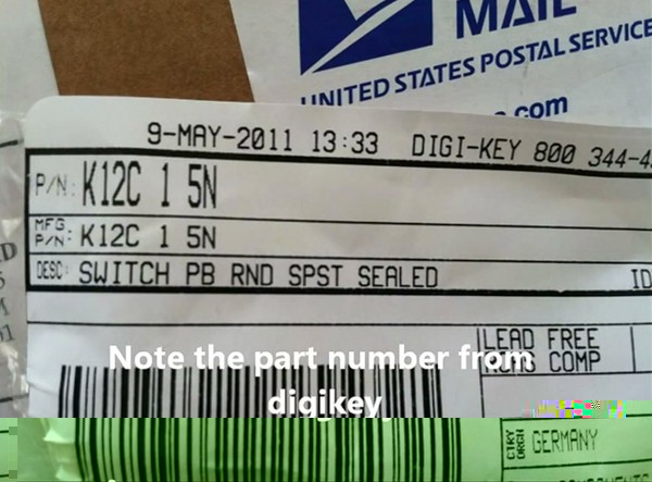

Als je handig bent zou je de schakelaar zelf kunnen vervangen.
De schakelaar is verkrijgbaar bij DigiKey (onderdeelnummer K12C15N);
http://www.digikey.nl/product-search/en ... &x=11&y=20
Datasheet: http://www.ck-components.com/index.php? ... rmat=&alt=
Afbeelding: http://media.digikey.com/photos/CK%20Co ... 202.5N.jpg
Zie ook deze video;
[media]cXZ5qLpBHQE[/media]
