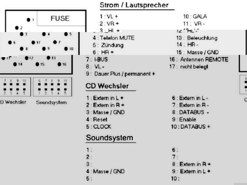

Kortom, de BMW radio op de 1200RT zal dus dan toch ook de wisselaar-aansluiting hebben.
Dan zal dit de pinbelegging moeten zijn, gok ik;
(als iemand ooit zijn eigen MP3-speler ingang wenst te maken)
Maar wel prima behulpzaam en ze kennen hun stuff.

Dat overzicht klopt. De stekker zit inderdaad op de CD-wechsler met slechts 4 draden die naar de Dension gaan.
