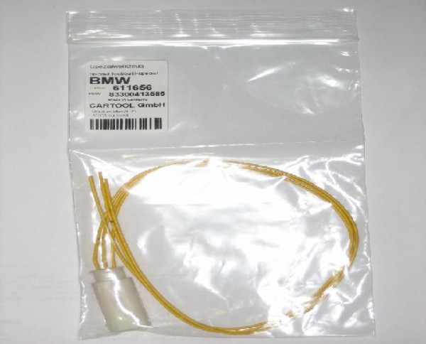

Ik ben bezig wat bedrading van mijn RT-P te verwijderen. Niet zo eenvoudig als het lijkt, althans voor een amateur-sleutelaar.
https://dl.dropboxusercontent.com/u/162 ... G_1761.jpg
https://www.dropbox.com/s/pld0a1pex43s80f/IMG_1763.jpg
Al enkele meters kabel losgemaakt, na verwijderen van wat kuipdelen.
Nu op zoek naar een aansluiting voor de Tomtom. Die moet ergens voorin zitten. Wat ik zag in een ander deel van het forum moet dat met een speciaal BMW-aansluitstekkertje.

Ja, dat kunnen hele klussen zijn.
Wees voorzichtig en bewaar de kabel & connectors, zijn van goede kwaliteit om lekker mee te hobbyen.
En anders neem ik het graag van je over.
De GPS aansluiting zit nabij je stuurbalhoofd, zie dit draadje & afbeeldingen;
viewtopic.php?f=1&t=7705&p=81379
Het stekkertje wat je nodig hebt heeft als onderdeelnummer 83 30 0 413 585, te verkrijgen bij elke BMW dealeRT;

Ja, die connector bedoelde ik. Dank voor het plaatje en het bestelnummer. Moet de computer t.z.t. gereset worden na aansluiten van de navigatie? (dat can-bus systeem is helemaal nieuw voor mij!)

De bewuste acc.aansluitkabel van BMW heb ik inmiddels gevonden bij de BMW dealer. Dank Rob!
