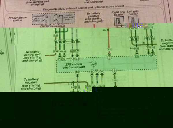

Heeft iemand een schema van hoe het verwarmde zadel bedraad is. Ik heb namelijk een paar maanden geleden het comfort
zadel van bmw gekocht. En laatst zat ik op de motor te verkleumen en dacht toen bij mezelf dat ik ''op'' de oplossing zat.
Ik heb thuis nog ergens een bmw verwarmde zetel schakelaar liggen, dus als iemand weer hoe hij normaal aangesloten zit
kan ik zelf even knutselen en de boel werkend krijgen.
Groeten Thijs

Bij deze het schema voor een R1200RT van 2010 tot 2012.
Edit: Zoals toegezegd...

Hoi Thijs,
Ik vrees dat het niet zo gaat werken. Lees ook dit draadje even viewtopic.php?f=45&t=7074
Alleen een schakelaar bij bouwen gaat niet tenzij je niet op de originele manier warm wil worden.
Johan

Bedankt voor de input van beide zo ver. Mmm BMW blijkt toch wel heer en meester in het moeilijk maken
van iemand die zelf wil prutsen.... Ik denk gezien de kosten het toch maar (af en toe) even doorbijten
door de kou :p

schema heb ik in vorige post ingevoegd.
Misschien kun je de ZFE-schakeling van de passagiers-zadelverwarming gebruiken om de bestuurders-zadelverwarming handmatig te schakelen.
Het achterste deel werkt immers via een schakelaar in het zadel. In mijn ogen zou je deze constructie ook voor de voorzijde kunnen toepassen.
En nee, mocht je ook de passagiers-zadelverwarming moeten aansluiten, dan kan dat niet gezamelijk op 1 schakelaar. Daar zal de ZFE niet op berekend zijn, lijkt me...

oké dank in ieder geval voor het schema,
Ik heb op dit moment het volgende getest. Door 12v op de bestuurders kant van het zadel te zetten
word hij lekker warm :) er gaat een stroom van 1.2A lopen en het zadel word behoorlijk warm cq heet.
Nu is mijn vraag, hoe warm mag, of hoe warm word het zadel origineel? Desnoods moet ik er een voor
schakelweerstand tussen plaatsen om te voorkomen dat het element doorbrand.
Thijs
Thijs
Re: Bedrading van het verwarmde zadel
Ik zal, als ik het niet vergeet, met mijn laser-thermometer dat voor je meten.
Maar, bij de 1200RT wordt de zadelverwarming via CAN-bus aangestuurd, het is een gemoduleerd signaal.
Het is niet de gehele spanning van 12 volt die op de OEM zadelverwarming aangesloten wordt.
