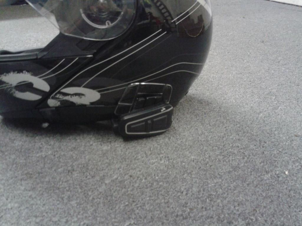

De Cardo is bij mij geplakt. Bij aanschaf bij Ten Kate in Nieuw Leusen hebben ze hem gelijk gemonteerd. Gebruik de helm dagelijks en ben zeer tevreden. Het zit nog net zo netjes als 8 maanden geleden Afbeelding

Ik zie dat jouw plakplaat doorzichtig is en een stuk groter dan de bijgeleverde plaat.

Is origineel. Stephanie van Ten Kate vertelde dat het een verbetering van Cardo zelf is. Vanaf wanneer _001
De doorzichtige plakplaat bestaat uit verschillende scharnierbare elementen en past en plakt daarom mooi om de schaal van de helm.
Die meid heeft het hele spulletje binnen 10 minuten gemonteerd. Kraag van helm eruit gehaald en draden netjes daarbinnen gelegd. Draad van luidsprekers in de binnenschaal bovenover hoofd gelegd omdat die draad tevens als FM ontvanger fungeert en daarom betere ontvangst heeft. Al met al weer prima service van Ten Kate en Stephanie. Ik hoefde niet eens te vragen om het spul te monteren. Het was gelijk van .. "Geef je helm maar even". _004 . Kijk .. Daar word ik vrolijk van en ga dan ook graag terug naar zo`n zaak als ik wat nodig heb.
