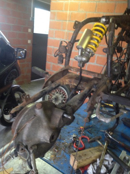

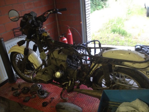

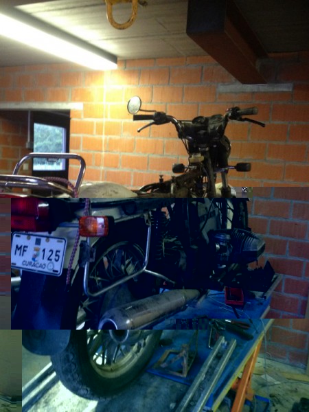

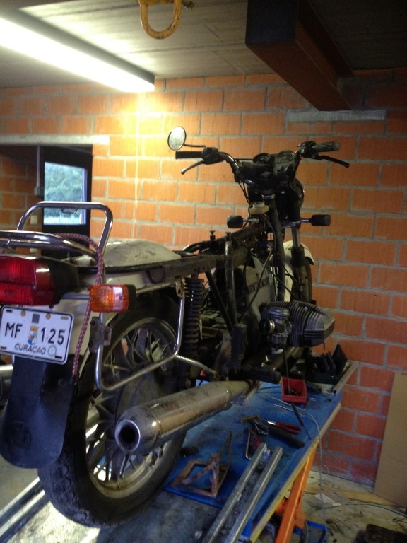

Als eerst aantal een fotokes hoe hij eruit zag (met benzinetank reeds gedemonteerd)

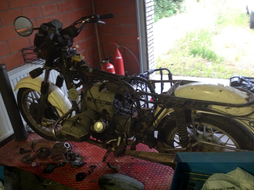

daarna remmen terug wat losgewrikt, stuur een beetje beweegbaar gemaakt en wielen geolied.

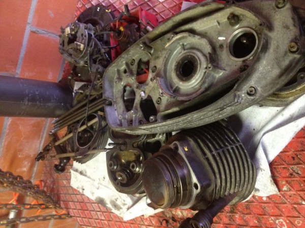

Een aantal uurtjes aandacht gestoken in het motorblok met als bedoeling de staat ervan te checken. Soms is het gewoon goedkoper gewoon een relatief goed vervangblok te zoeken.
Nieuwe olie in het blok gedaan, carbs gereinigd, ontsteking bekeken en zo goed mogelijk afgesteld, bougiekes, benzinetank gereinigd, pek eruit gedaan en verse benzine erin, benzinedarmen vervangen ennnnnn
proberen....
Jawel, het blokje draaide rond, tijd voor een kort toertje moeilijk sturend en remmen ter observatie van de staat.
De staat van het motorblok valt op het eerste zicht nog relatief goed mee, geen niet te plaatsen tikken of andere geluiden.
Voila dan gaan we er toch moeite in stoppen,

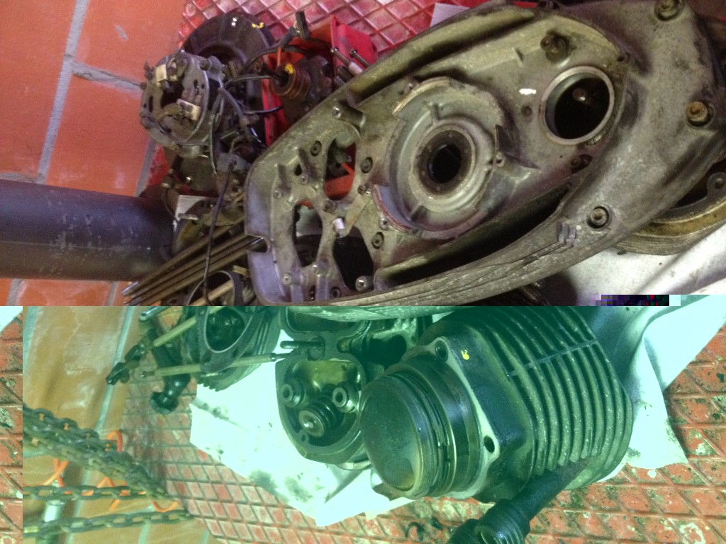

Als eerste de ontsteking en alternator gedemonteerd. Hier is veel werk aan. Alle kabelomhulsels zijn volledig verweerd. Functioneel nog redelijk maar alle kabels moeten vernieuwd worden en nieuwe bekleding moet rond de spoeluiteinden gedaan worden
Carburatoren moeten ook goed gereinigd worden en voorzien worden van nieuwe pakkingen
Cilinders vallen nog binnen tollerantie, segmenten moeten vervangen worden.
Zoveel mogelijk wordt losgevezen en gereinigd. Na het horen van het blok draaiend en het zien van de binnenkant heb ik besloten de krukas te laten zitten. Deze is nog OK. Eruithalen zou ineens een stuk meer kosten betekenen.
Alle pakkingen, segmenten, remblokken, dichtingen, schraapringen , luchtfilter, bougies,.... besteld in Engeland. Immers veel goedkoper dan onderdelen hier in Belgie en ook allemaal origineel

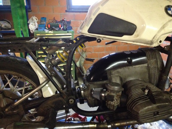

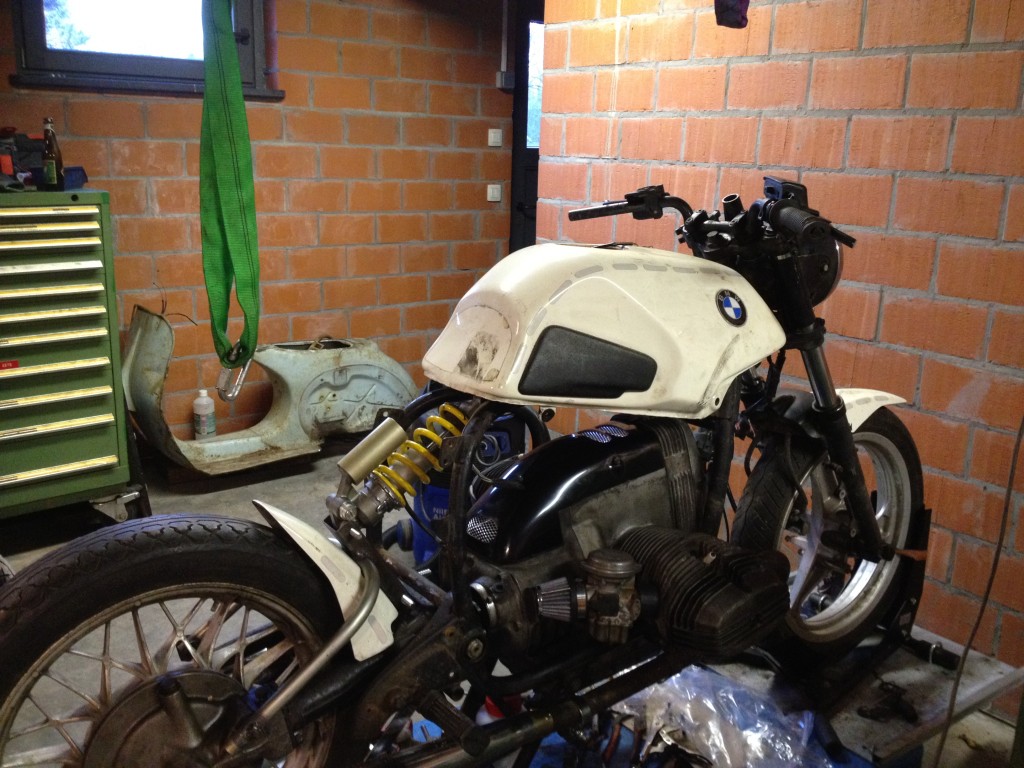

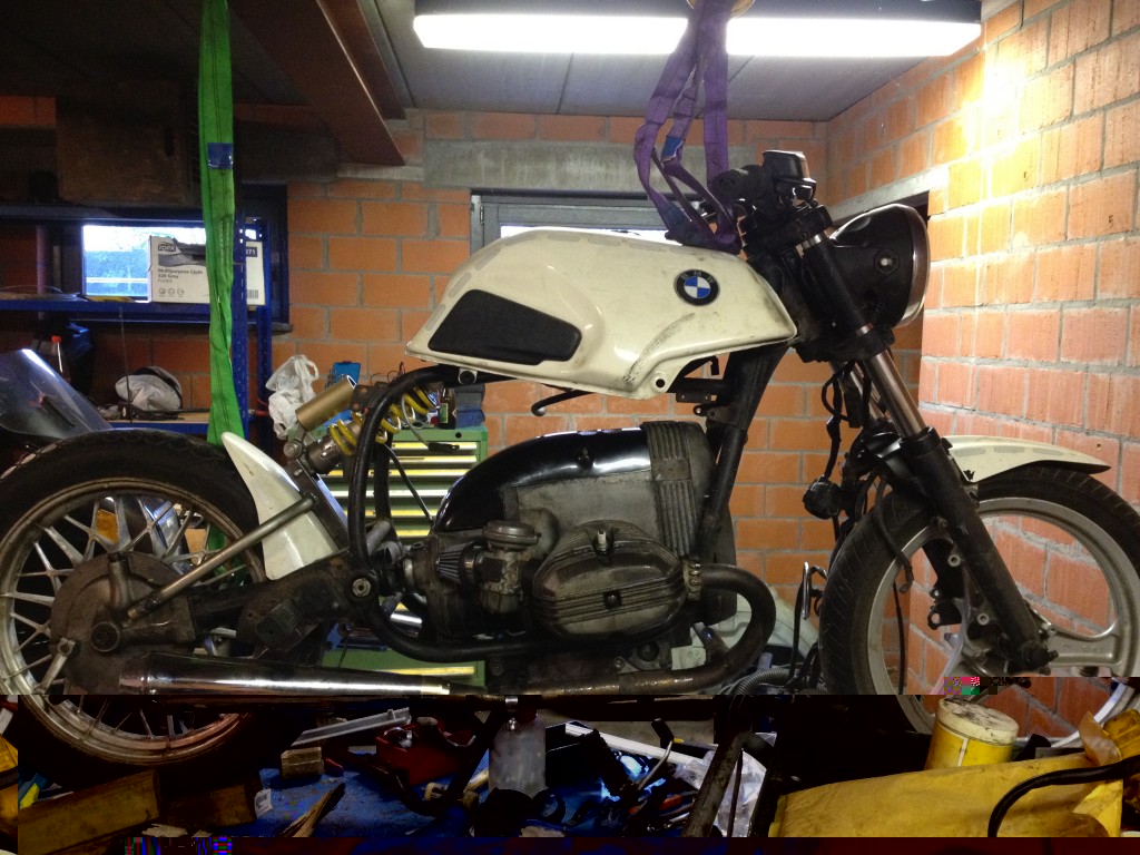

Dit wordt terug in het naakte frame gehangen om zo de vorm / plaats te beoordelen tov de aanpassingen die ik aan het kader doe.
Bedoeling is dat ik nu alles terug op het kader plaats om zo het kader te kunnen aanpassen, onnodige eraf te halen, extra punten bijlassen, .... om daarna de motorfiets terug te demonteren en het kader terug te laten zandstralen en poederlakken.
Betreffende de voorvork en voorrem:
- de vorkpoten lekken, dit geen probleem echter de poten zelf zijn verroest en beschadigd. De klauwen zo vast als iets en lekken als zot na het korte ritje. De motor had wel dubbel remschijf echter het merendeel is niet meer bruikbaar. De remschijven waren echter nog goed. Besluit is een volledige voorvork van een K1100LT te stoppen met dubbele zwevende remschijf en brembo klauwen. Ineens in engeland de olieschraapringen en remblokken gekocht om deze vork volledig op orde te zetten. Spijtig is dat ik wel met een stervelg zit nu maar die spuit ik wel zwart achteraf. Mooier was spaakvelgen maar ja.... Ligt ook nog een nieuwe band op dus dat spaar ik ook weer uit. Balhoofd past zonder problemen.
Betreffende de achtervering. Natuurlijk ook weer volledig verroest. Deze zou ik kunnen vervangen echter heb mijn zinnen meer staan op een monovering. Hiervoor moet ik de achterbrug wel wat aanpassen en een frame plooien. Start is gegeven met een monovering van ik denk een yamaha R1 die ik ook weer liggen had. Bovenaan heb ik wat gaten gemaakt in het hoofdframe
Een aantal bevestigingspunten die overbodig geworden zijn (batterijbakje,...) worden weggeslepen. een bevestigingspunt wordt voorlopig gepuntlast op de achterbrug en een nieuw frame wordt gemaakt.

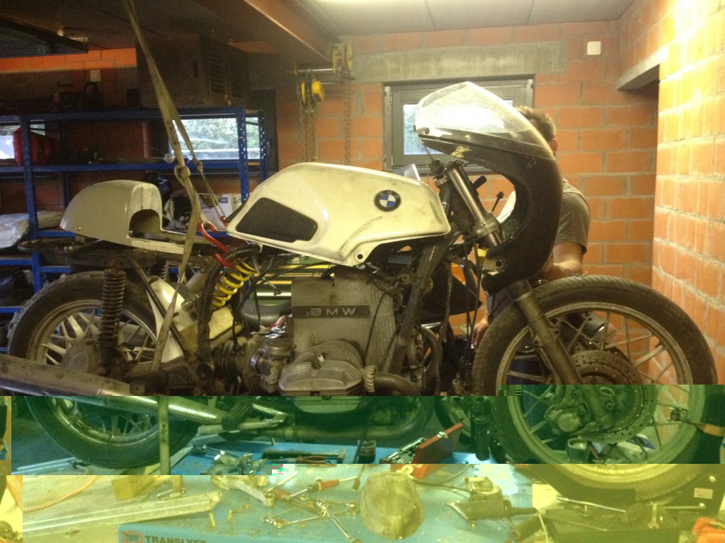

Nu is het wat zoeken naar de juiste hoek, stand,...
Proberen, punten, proberen, lossen , veranderen , kijken, ........
Tot er ongeveer iets uit de bus komt

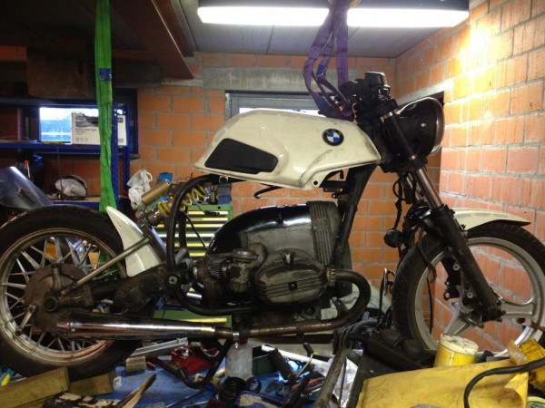

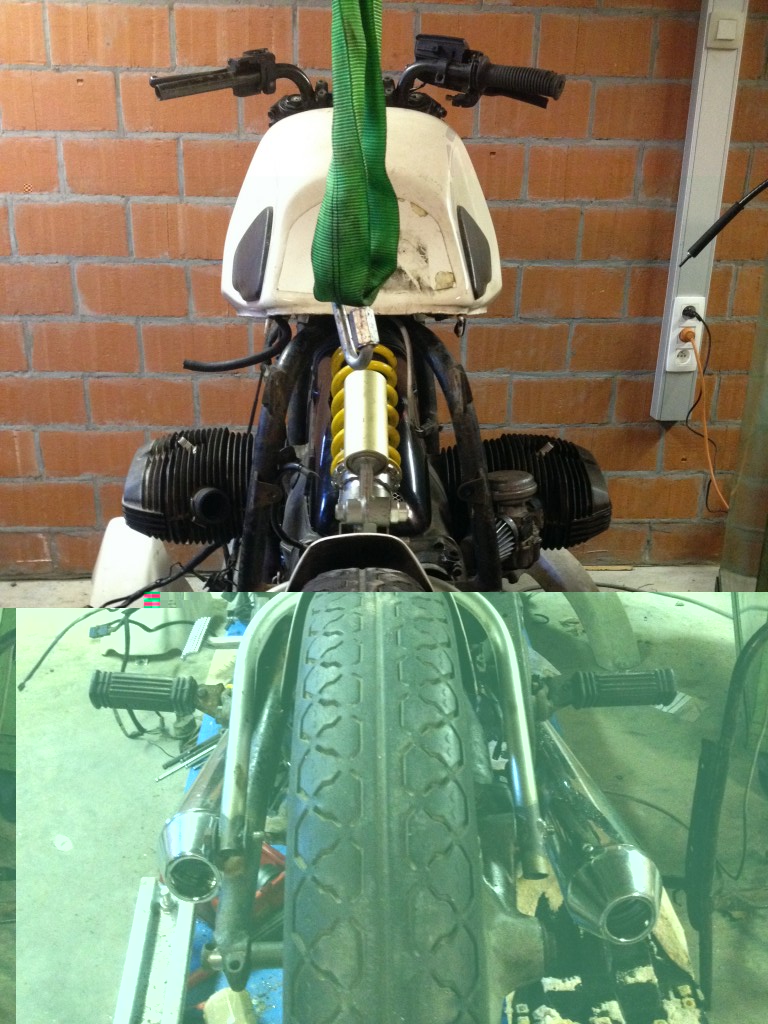

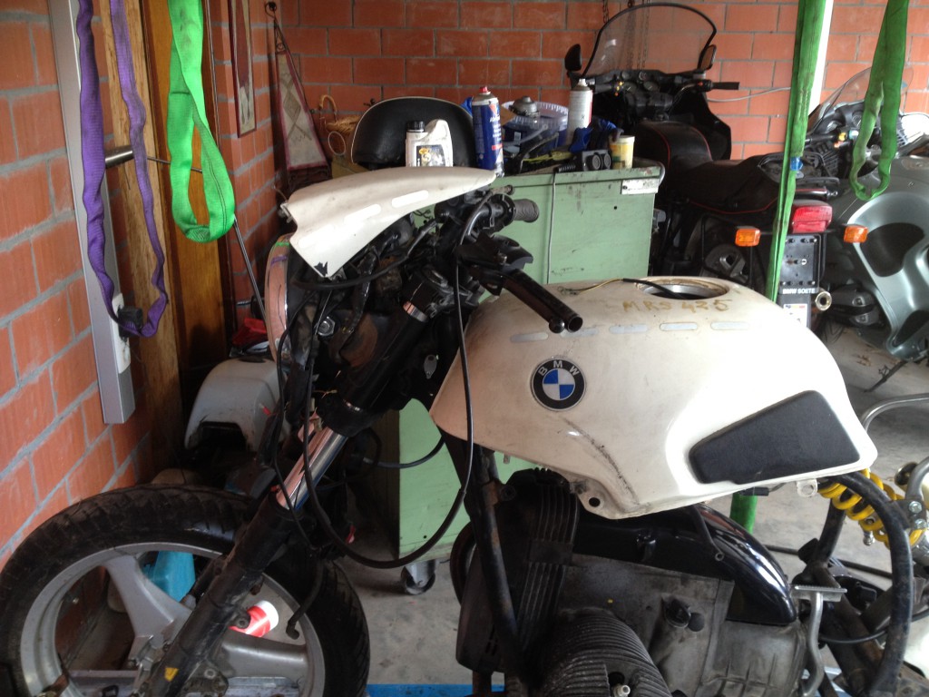

Qua benzinetank vind ik de oude nogal lomp en niet mooi qua vorm. Wat voor handen: Een tank van een K1100. Beetje agressief qua vorm en zeer mooi als hij een beetje meer voorover hangt. Deze werken normaal wel met benzinepompen maar mits modificatie erin kan de terugloop wel gebruikt worden als benzinetoevoer. Een losstaand benzinekraantje vind ik wel op de motobeurs volgend WE. Toch handig dat je af en toe de benzine kan stop zetten.
Ok een aantal bevestigingspunten bij op het kader geplaatst om deze tank er vast op te zetten. De juiste hoek van de tank en plaats is nog wat uitproberen, kijken, anders plaatsen, ....., zien we nog wel
Bijkomend voordeel is dat dit aluminiumtanken zijn. Met rats-aff alle verf verwijderen , polieren en zo een mooi blinkend tankje te krijgen. Dit is een optie.
Zien we nog wel in combinatie met het kontje dat ik nog moet gaan zoeken.
Begint er al op te trekken

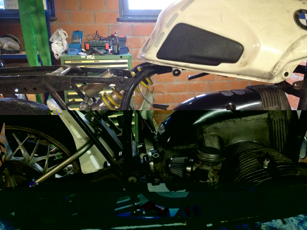

Het luchtfilterhuis laat ik weg en de luchtfilter vervang ik door twee stuks die rechtstreeks op de carbs passen. De behuizing vervang ik door een plastieken kap die wat lager komt dan het origineel. Ook gevonden in Engeland en ineens maar mee besteld met nog wat megaton uitlaatjes etc. Ik moet nog wel zien hoe ik het carterontluchten oplos.... voor later

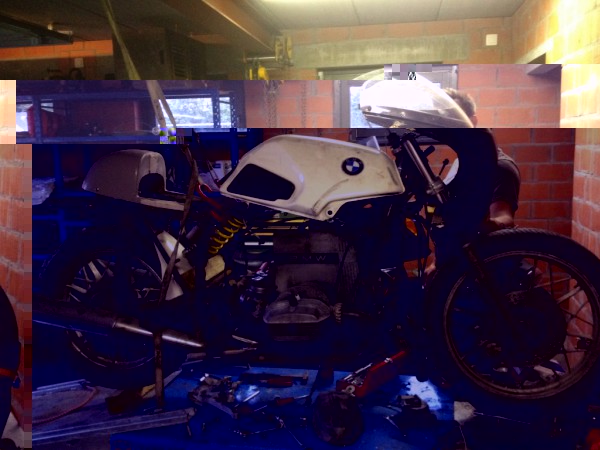

Qua lamp plaats ik voorlopig de originele met de originele oren. Zo kan ik wel geen clip-ons monteren omdat de oren de volledige bovenkant van de benen in beslag nemen maar ik heb nog een race-stuurtje liggen (denk van vroeger van mijn honda camino-periode). Dit kan ik op de stuurdempers plaatsen zodat ook het sturen nog gedempt kan gebeuren
De kabelboom zwier ik er volledig uit. Deze is volledig rot. Ik denk een nieuwe te maken enkel met de nodzakelijke kabels.
Fijn is dat er een versnellingsbak met aansluiting voor kick-starter op staat. De kick-starter heb ik nog op het internet gevonden. Ik denk een kleine batterij te verstoppen onder de benzinetank om zo de grote batterij te vermijden. NAtuurlijk zal ik dan geen startmotor kunnen gebruiken met kleine batterij maar deze kan wel de nodige stroom voor verlichting, ontsteking en andere zaken voorzien. indien ik toch zelf de kabelboom maak kan ik een aansluitpunt voorzien voor een externe batterij om een koude start in mijn garage met de startmotor uit te voeren. Eenmaal warm zal deze wel zonder problemen starten met de kick-starter. Nog wel kijken of de startmotor past onder de nieuwe behuizing.

Kuipje van de s-reeks erop of niet????? momenteel staat mijn idee op niet
- voorste spatbord moet ik nog maken, geheel moet functioneel blijven hé, als achterste spatbord heb ik eens een voorste deel beplaatst van een K1100LT. Past wel. Modder moet uit de carbs blijven. Toch nog effe verder kijken.

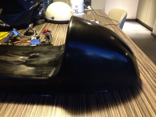

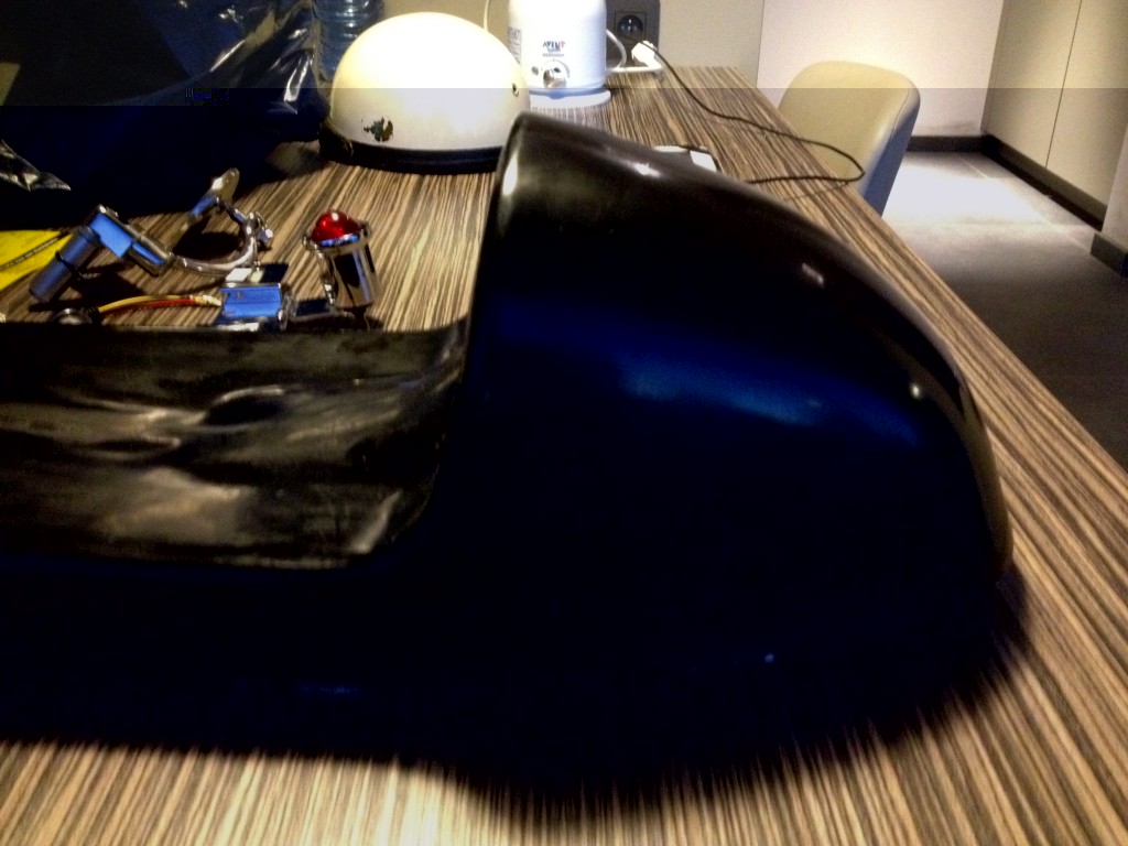

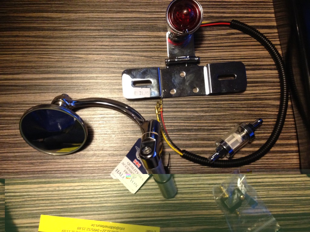

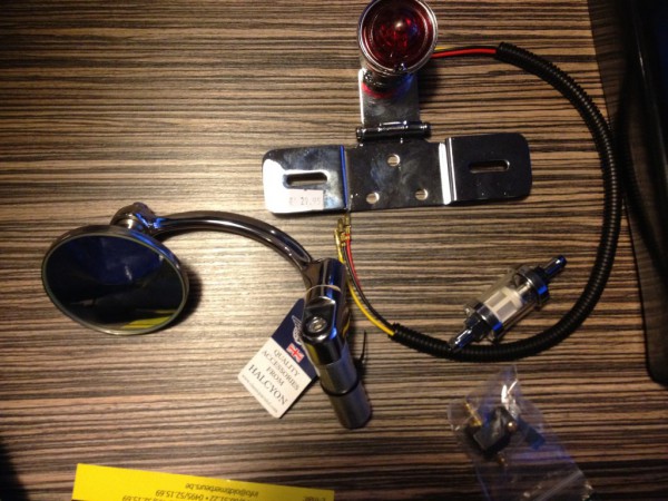

voila,

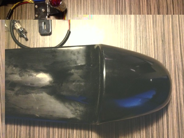

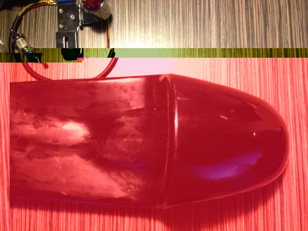

De beurs in rosmalen heeft volgende zaken opgeleverd:
Mooie platte spiegel
metalen benzinefilter en losstaand benzinekraantje
poliermateriaal voor de tank
kontje
Achterlicht met nrplaathouder
Helm a sorti
Kan ik weer effe verder

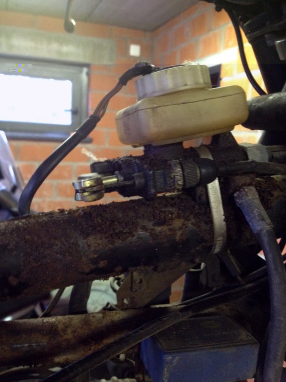

?????Heeft iemand ervaring of het mogelijk is om een voorrempomp die normaal gezien met rembekrachtiging werkt (K1200RS) voldoende druk geeft om zonder rembekrachtiging te werken????
Op de K1200RS remt het niet goed zonder dat de bekrachtiging werkt, maar hier moet de druk via de olie in de abs en bekrachtiging passeren...

Pieter76 schreef: ?????Heeft iemand ervaring of het mogelijk is om een voorrempomp die normaal gezien met rembekrachtiging werkt (K1200RS) voldoende druk geeft om zonder rembekrachtiging te werken????
Grtz
P
Is al meermalen gedaan zonder problemen.
Die pomp is inwendig gelijk aan de pomp die gebruikt wordt voor een normaal remsysteem.
Alleen doet de BMW onderdelenlijst anders denken………….

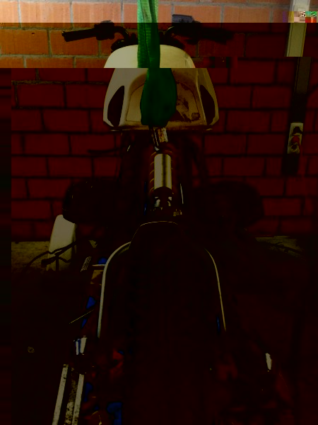

De minieme vorderingen:

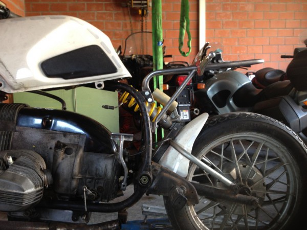

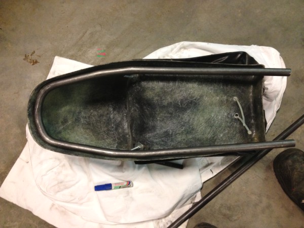

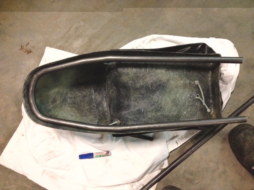

Een voorlopige zadel is gefabriceerd met onderdelen van een solo- politiezit van een K1100. Dit om te zien hoever we het kontje gaan later achteruit steken

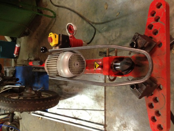

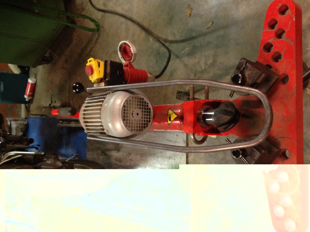

Van het werk een buizenplooi-apparaat geleend en zo begonnen aan het plooien van een gepaste kaderdeel ter bevestiging van het kontje.
Hier is wel wat maatwerk aan te pas gekomen om het recht te maken , tevens de hoek is belangrijk zodat de lijn van de benzinetank doorgetrokken wordt.
Let ook op het deel van de K1100LT voorspatbord dat perongeluk op de koplamp ligt. Een vriend van me merkte op dat dat echter een mooi kuipje zou zijn enn idd,
Mischien nog el iets van te maken....

Natuurlijk ook nog een versteviging naar de kader plooien, deze dient evenwijdig te lopen met het balkje waar de vering op geplaatst is
Het geheel moet nog vastgelast worden, voor morgen gepland
Ondertussen ook stilaan bezig met het schema voor de kabelboom, kort samengevat, kleine baterij, aansluiting voor externe batterij om bij koude start elektrostarter te bedienen als deze nog past onder de nieuwe afdekkap, al het overbodige eraf alleszins
Ook bezig met plaatsen van het schakelpedaal naar achter zonder dat deze in de weg zit voor de kick-starter.
Later foto's hiervan...
Het aanhechtingspunt van de schuine versteviging op het kader zal moeten verstevigd worden. Als ik door de bochten scheur binnen een jaar of 2 hoop ik niet de achterkant van de motor te verliezen. het zijn de originele hechtingspunten van het batterijbakje denk ik.
