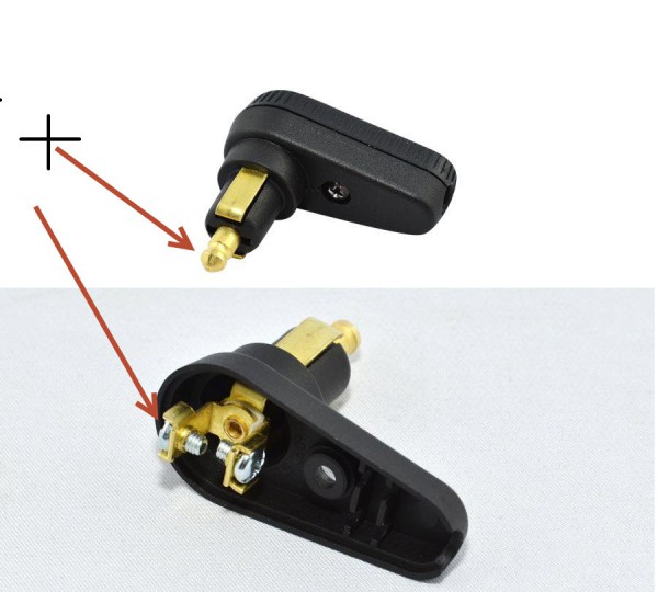

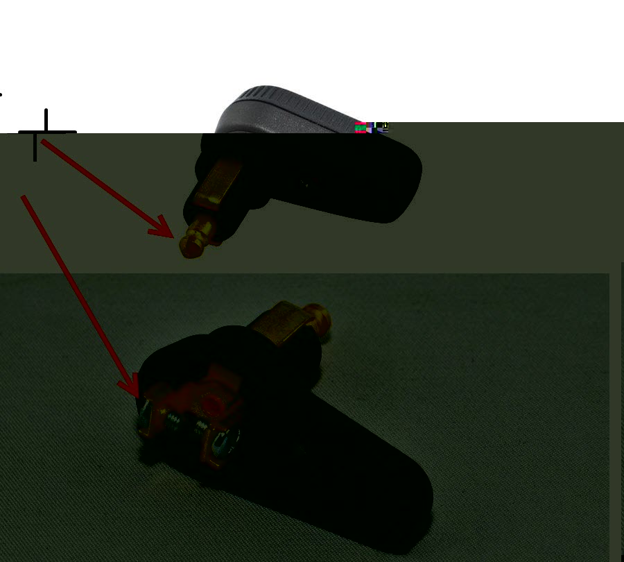

Je kunt bij mening camping- & outdoor bedrijf dergelijke stekkers, eventueel voorzien van voldoende lengte kabel, verkrijgen. En vaak betaalbaarder versus de BMW prijzen. ;)
Ik persoonlijk ben "dol" op de haakse stekker die verkrijgbaar is, daarmee voorkom je dat de stekker te gemakkelijk eventueel los komt.
Naast gemakkelijke montage van de kabel, schroefjes in plaats van solderen. ;)
