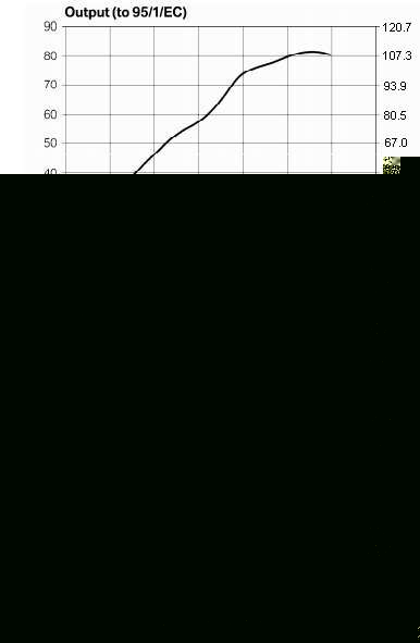

Zie koppelkromme, als aanvulling op zuinig rijden. Als je toch 'vlot wilt doorrijden' kun je toch redelijk zuinig blijven rijden door onder in de koppelkromme te blijven rijden en geleidelijk gas te geven en uit te laten vieren. Schakelen rond 2500 en 3000 rpm is vrij normaal en moet je 1 op 23 kunnen halen. Te laag in toeren, is slecht voor big-end lagers en overbrenging. Dit zou je gelijk moeten voelen/bemerken. Het is ook geen diesel....
Rijd je tussen de 3500 en 4800 rpm kun echt vlot doorrijden en gaat je verbruik iets omhoog maar niet echt veel, omdat je aan de onderkant van het midden van de koppelkromme blijft. De motor presteert in dit bereik het 'efficiënst', maar is niet het zuinigst. Doortrekken tot 6000 levert maximale trekkracht, maar wordt ie nog dorstiger.
Fyi. Suc6

- 2005_R1200RT_power_curves.jpg (27.5 KiB) 727 keer bekeken

Heel erg bedankt voor deze uitleg. Was juist wat ik nodig had :-)JDoubleOP schreef:Zie koppelkromme, als aanvulling op zuinig rijden. Als je toch 'vlot wilt doorrijden' kun je toch redelijk zuinig blijven rijden door onder in de koppelkromme te blijven rijden en geleidelijk gas te geven en uit te laten vieren. Schakelen rond 2500 en 3000 rpm is vrij normaal en moet je 1 op 23 kunnen halen. Te laag in toeren, is slecht voor big-end lagers en overbrenging. Dit zou je gelijk moeten voelen/bemerken. Het is ook geen diesel....![]()

Een hele nuttige toevoeging.JDoubleOP schreef:Zie koppelkromme, als aanvulling op zuinig rijden. Als je toch 'vlot wilt doorrijden' kun je toch redelijk zuinig blijven rijden door onder in de koppelkromme te blijven rijden en geleidelijk gas te geven en uit te laten vieren. Schakelen rond 2500 en 3000 rpm is vrij normaal en moet je 1 op 23 kunnen halen. Te laag in toeren, is slecht voor big-end lagers en overbrenging. Dit zou je gelijk moeten voelen/bemerken. Het is ook geen diesel....![]()

Tussen 3500 en 4800 tpm kan je ook gemakkelijk een hoog benzineverbruik halen. Het gaat niet alleen om het toerental maar zeker zoveel om het accelereren wat je doet. Het zit allemaal in die rechterhand. Hoe constanter je rijd hoe zuiniger. En dan haal ik net onder de 4000tpm een behoorlijk laag verbuik van rond de 1 op 20.
