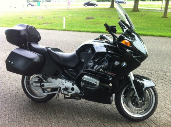

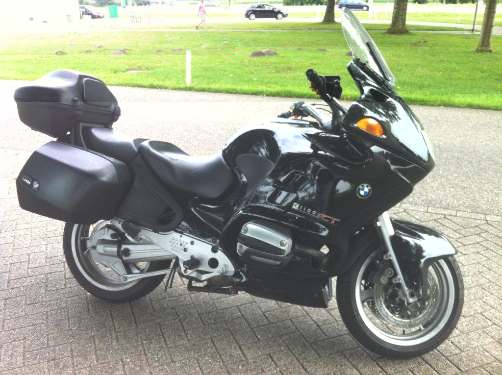

Hier een foto van mijn nieuw aanwinst!
Dit is 'm!
Dit is 'm!
