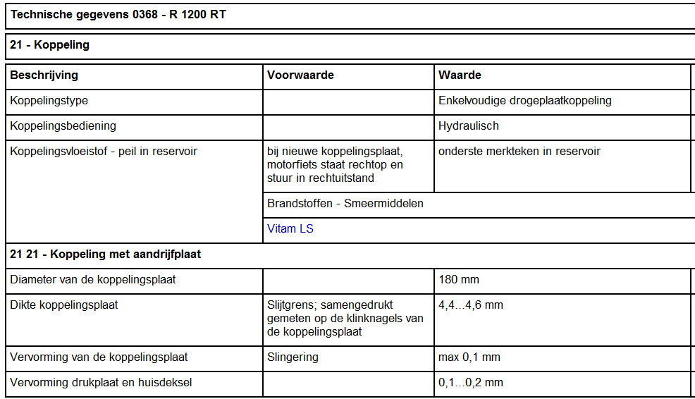

Op de RepROM staat aangegeven:
Ik zie geen vervangingstermijn aangegeven voor de olie in het koppelingsreservoir, je zou dus denken dat die net zo lang mee gaat als het technisch leven van de motor.
En zo staat het ook op de RepROM aangegeven;
Het koppelingssysteem is met een speciale hydraulische vloeistof gevuld, die niet meer hoeft te worden ververst.
