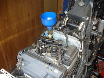

Nog een vraagje de "filling adaptor" die op de PDF te zien is lijkt me gewoon een trechter of verkijk me daarop?

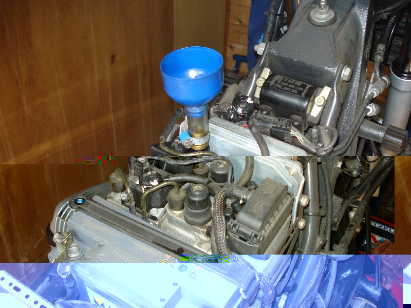

Re: abs R1150RT 2003 oct
Hallo Daan,
De "filling adaptor" is inderdaad een trechter.
Ik heb een trechter die goed past en afdicht in de vulopening. Nadat ik de oude remvloeistof heb weggezogen vul ik het reservoir inclusief een deel van de trechter.
Tijdens het spoelen zie je het niveau in de trechter zakken. Als uit het circuit de oude vloeistof weg is en er nieuwe uitkomt dan vul ik het circuit af op het voorgeschreven niveau.
