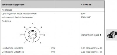

In het werkplaats handboek van bmw(r1100rs) staat op pagina 11.9 (hoofdstuk 11 motor) bovenaan een schema getiteld "nokkenas" uit dit overzicht maak ik op dat de markering/spiebaan van de nokken as op de 4 moet staan (boven) en de opening van het tandwiel tussen de 1 en 7 (beneden). Heb ik dat goed? _001
Op mijn blok staan beide beneden als de cilinder op bdp staat.

Deze illustratie bedoel ik..

De instructie op de pagina's :roll: is me duidelijk. waar het me om gaat is dat ik niet goed kan vinden hoe de spiebaan in de nokkenas en de spiebaan in het nokkenas tandwiel ten opzichte van elkaar moeten staan.
Ik weet WEL hoe het tandwiel moet staan t.o.v. het merkteken. In mijn motor zitten tandwielen met pijltjes i.p.v. R en L.
Het plaatje wat ik hierboven plaatste staat ook in de Oia manual. die heb ik echt wel gelezen, zo goed dat ik denk dat de stand van het nokkenas tandwiel t.o.v. de nokkenas verder nergens anders staat.
Daar heb ik dus jullie deskundige advies voor nodig, kan jij me vertellen waar staat beschreven hoe het tandwiel en de nokkenas ten opzichte van elkaar _001 moeten zijn uitgelijnd?

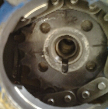

zo ziet het er bij bij ook ongeveer uit, met 1 heel "raar" verschil:
het tandwiel zit 180 graden gedraaid. het past idd maar op 1 manier en in bdp compressieslag wijst de pijl die tussen 2 tanden staat ( op jouw foto wijst ie naar RECHTS) naat het merkteken. het lijkt haast wel alsof ze links en rechts verwisseld hebben, of er achtestevoren op zitten.

Dit is wat ik zie in bdp ontsteking rechts... en dat is anders dan de foto van jou paul.
Kettingspanner is er uit trouwens
Excuses voor de kwaliteit, maar het kon even niet anders.

Zal wel aan mijn ogen liggen, maar waar zie jij een verschil? (Afgezien van de waardeloze foto-kwaliteit, die zeker met een S2 veel beter kan.)

Ik zie wel verschil: in het documentje dat ik in zond en op de foto van Paul zie je dat de pijlen op het nokkenastandwiel naar een tand wijzen, op de foto van Remeau zie je dat de pijl tussen 2 tanden in staat: Het lijken dus andere tandwielen te zijn dan er op horen. :$
Re: nokkenas tandwielen plaatsen
Baird schreef:Ik zie wel verschil: in het documentje dat ik in zond en op de foto van Paul zie je dat de pijlen op het nokkenastandwiel naar een tand wijzen, op de foto van Remeau zie je dat de pijl tussen 2 tanden in staat: Het lijken dus andere tandwielen te zijn dan er op horen. :$
Misschien een ander bouwjaar en zijn ze daarom anders _001
Maar de spie staat ook anders tov de pijlen.

Het tandwiel lijkt wel gespiegeld? Links en rechts verwisseld?

Als afsluiting ben ik wel benieuwd of er iemand is die dit verhaal (van die pijlen en tanden) kan onderbouwen. Het heeft hier genoeg los gemaakt in ieder geval... Big RT Smile
Remeau
Alhoewel de pijlen op een iets andere positie staan staat de spie op een iets andere hoek tov van de spie en komt het erop neer dat de timing wel precies hetzelfde staat met beide tandwielen. Maar dat is zoals ik het zie van de foto's.

Het tandwiel rechts heb ik na overleg met Harry Meijer, zo ingesteld dat de tand boven de pijl (die dus niet naar de tand maar naar het gat wijst) precies gelijk staat met het merkteken . De tand van het linker nokkenas tandwiel stond na eerdere correctie dus goed. Dwz pijl wijst naar de tand en die staat gelijk met het merkteken . Na instellen van de kabels en vacuüm liep tie erg lekker.
Proeftijd gemaakt en ontdekt dat ie wel erg rijk was ingesteld, dus vacuüm terug gebracht naar -0,22 bar. En nu bokt ie al minder met optrekken. Mogelijk nog iets beter afstellen, alleen regent het nu...
En nu(nok nok nok) totaal geen kfr ...

Een redenatie omdat de startmotor niet door de compressie heen kwam met een nieuwe accu ..
Later zag ik met eigen ogen dat links het daniel 180 gr gedraaid zat op de nokkenas ..
Waarschijnlijk :oops: mijn eigen fout met monteren, dus zeer veel geluk gehad... :O
