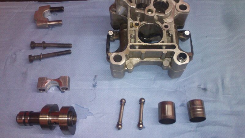

Vandaag ben ik maar even naar een motorzaak in de buurt gereden. Op dit moment liggen de klepdeksels er weer af en wordt e.e.a. gecontroleerd. Ondanks het stellen van de kleppen vorige week hadden deze aan de rechterzijde (uitlaatklep) weer speling. Motor mag dus nu een even daar blijven en wordt morgen verder bekeken.
Ik meld me als er iets bekend is.
gr.
Marcel

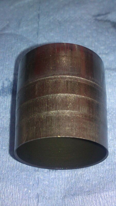

korte update:
vermoedelijke oorzaak vlgs. motorzaak: nokvolger. Moet nog definitief worden vastgesteld, maar er is een begin :)

Zit er speling op de nokvolger( tussen as en nokvolger) of is het vlak waar hij de nokkenas raakt beschadigd?

ehhhh, zover was ik nog niet. Heb alleen even vlug telefonisch contact gehad. Monteur gaf aan dat er 2 opties waren;
nu vervangen of nog even doorrijden tot geluid erger wordt en dan vervangen. Ik weet zo snel niet of het veel kwaad kan (nog meer schade) of dat er vooraf voldoende (akoestische) waarschuwingen zijn........

Als het de nokkenvolger is verloopt je klepspeling,waarschijnlijk dan een hardingsfout dus pitting.
Gr-Kees.

hmmm, dan zou het zomaar eens kunnen kloppen wat de monteur zei :D.
Had namelijk vorige week de klepspeling gesteld. Deze was gister dus alweer versteld. Kan dat zo snel? Heb er 20 km mee gereden sinds het eerste stellen.

Je moet ook goed je nokkenas bekijken,de kans bestaat dat deze ook beschadigd is.

Dank je voor de tip. Ga morgen maar eens praten met de monteur en kijken op welke termijn e.e.a. gemaakt kan worden. Zelf maken is nu geen optie meer. Gaat me net iets te ver. :(

Tja, en nu weet ik het.
Nokken, nokvolgers en nokhouder kapot. Beetje vreemd bij een motor van 2008 met een km-stand van 32000. Maar ja, het is zo.
Nu nog even de prijzen opvragen en dan maar laten maken. Motor moet toch rijden.....
Nog wat fotootjes gekregen van de monteur.
Dank voor het meedenken !!

Suggestie: Het lijkt alsof die ene nokvolger niet gedraaid heeft, alleen maar axiaal bewogen heeft en op bepaalde plaatsen is gaan inslaan. Mogelijk iets met de passing of smering ter plekke niet ok.
Re: tja, wist ik het maar.....
Als de oorzaak smering is dan verwacht ik nog wel meer verrassingen. Dan bekeek ik op zijn minst de andere zijde ook even.

De eerste gedachte van de monteur was dat er ergens iets mis is gegaan met de passing (af fabriek?).
Helaas is de motor:
van 2008
tweede hands
vermoedelijk niet onderhouden door een dealer.
Dus enige vorm van reclameren zal er niet inzitten.
Ze zijn nu bezig om te kijken wie de juiste onderdelen zo gunstig mogelijk levert.

Alles is gemaakt. Geluid is verdwenen.
Nog even met de monteur gepraat. Hij vermoed inderdaad dat het iets is dat "af fabriek" al aanwezig was. Heeft niets anders kunnen vinden.

Verkeerd harding proces dat hoeft helemaal niet.
Ik heb regelmatig mee gemaakt dat door te weinig speling de komstotter/ nokvolgers zoals ze ook wel genoemd uitgesleten worden .
