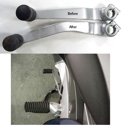

De voetsteun verlager vindt ik overigens wel erg mooi om te zien _005 .
En ze lijken me erg weinig naar buiten te bouwen (zie top-view right)

speek schreef:Deze set is verstelbaar in hoogte (laagte...). Hij staat nu 3cm lager (4cm is de laagste stand).
Is die hoogte verstelling d.m.v. verdraaien op de vertanding die ik op de foto zie en gaat de voetsteun daarmee dan ook meer naar voren of achteren :?:
Zoja, dan staat volgens mij je pedaal rubber op een gegeven moment ook niet echt horizontaal meer (in voor-achter richting) _001
Wil je nog een foto echt van opzij maken (kopkant voetsteun rubber) zodat de huidige stand beter te zien is :?:
Graag hoor ik ook nog hoe de praktische ervaringen zich ontwikkelen (gewenning).
