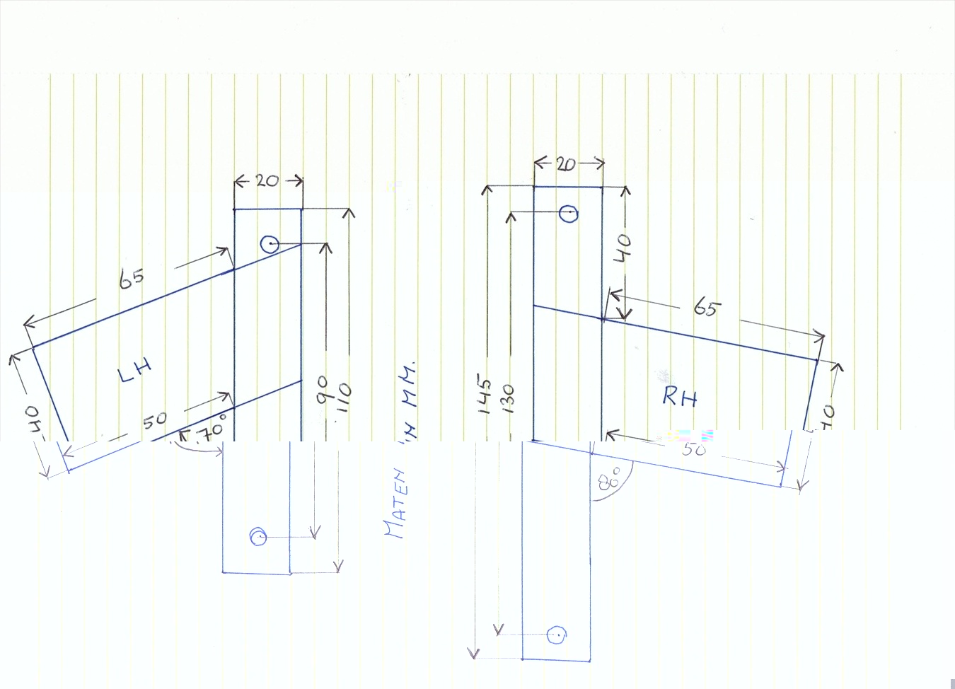

Als je dan meteen een werktekening op het forum zet scheelt dat anderen een hoop meetwerk en zijn er misschien die het dan wel aandurven om zo iets te maken. _004

Ik had de tekening ook al op het lijntje van baird over led verlichting gezet maar voor alle duidelijkheid zet ik het hier ook nog een keer als dat van de moderator mag .Ja daar iesdie dan de tekening van de beugels om de extra set lampen op te monteren, de maten zijn in mm en de brede vleugels van 40 mm breedt kan je natuurlijk langer maken als je grotere lampen hebt of deze boven op de beugels wilt monteren.
Het klopt dat de afmetingen van de twee beugels verschillende zijn want dat is op de motor ook het geval , wel zal je de beugels ter plaatse nog iets moeten torderen om er voor te zorgen dat de lampen netjes horizontaal komen te staan of hangen, je kunt de twee stripjes metaal aan elkaar monteren d.m.v. twee schroeven ( wat ik heb gedaan ) maar je kunt het nutuurlijk ook vast lassen.

Duidelijke schets,
