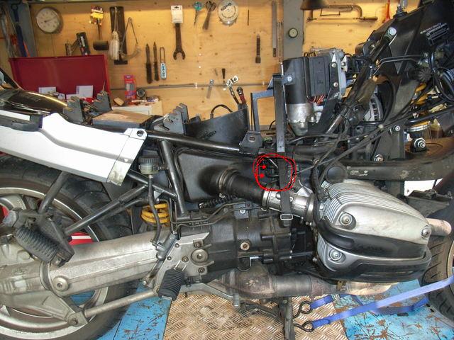

Ives,
Heb zelf iets dergelijks gehad met de 1100rt.
Na het aanzetten van het contact en het horen van de brandstofpomp begon het naar benzine te ruiken.
Toch maar eens zelf gekeken en de rechterzijde van de kuip verwijderd.
Daar zitten boven de rechter inlaat en onder de tank twee hard kunststof leidingen die haaks naar binnen gaan naast elkaar. Daaraan zitten twee slangen die naar de tank gaan.
Bij mij lekte de onderste aansluiting als het contact aanstond. Deze slang komt door de brandstofpomp onder druk te staan.
De slangen er wat verder opgeschoven en de slangklemmen weer iets vaster gedraaid, lekkage verholpen.
Nu hád ik daar twee fraaie foto's van genomen, maar laat ik nu juist díe twee nergens meer kunnen vinden.....
Ik heb nog wél in een andere foto vanaf het forum met rood aangegeven waar die slangaansluitingen zitten.
gr. Willem.

Re: Hoog verbruik en benzinegeur
Mensen
Voor je alle voorgaande oplossingen probeert, denk gewoon eens aan spanbanden aan de binnenkant van de tank. Deze zijn af-fabriek geperst en durven soms eens lekken na een tijd. Gisteren bij mijn rt1100 opgelost in 3,5 uur en een kostprijs van 0.5 euro (spanbandje)
Begin bij het begin.....
Rook benzine tijdens het rijden en stilstaan aan de lichten , verhoogd stationair toerental (logisch door de benzinedruk) en verhoogd verbruik.
Hopelijk hebben jullie hier iets aan..
Nog veel kilometers
Ronny
Nog veel kilometers
Ronny

Heren...
Benzine snelcopplings. sitten op de benzineslangen tussen het tank en het brandstofverdeeler. Mannelijks halde is zwak (zeker naar bijna 10 jaaren) en breekt makkelijk af. BMW hebben een metaal vervanger beschikbaar.
http://www.colder.com/Portals/0/Library ... AppREV.pdf
http://65.38.186.184/forums/showthread.php?t=3465
Maak die van u nu goed!
