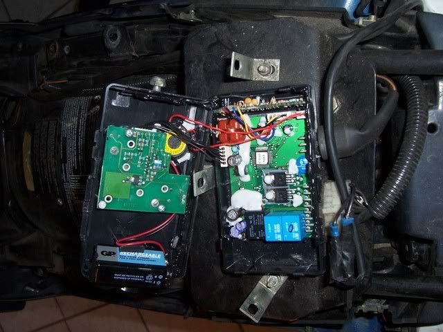

Mijn zoon (zit in de electronica) R.A, kastje open gemaakt, 9 volt oplaadbare batterij vervangen maar niets meer in te stellen of aan de praat te krijgen.

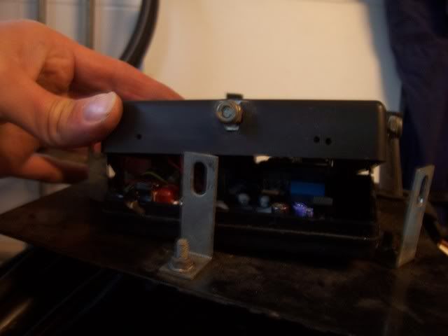

Mijn zoon een mailtje gestuurd welke pinnetjes het zijn,
Zodra ik het weet laat ik het even weten.
In het kastje van R A. zit een 9 volt oplaadbaar batterijtje, zo,n vierkante.
Met de dremel openmaken is niet helemaal doorsnijden, maar net wel net niet.
Ook een stukje zijkant en voorzichtig open "wrikken" Zitten aan een zijde aan de binnenkant 2 borghaakjes noem ik het maar.

Stefke,
hier een paar plaatjes van mijn geopende Red Alarm kastje
Uploaded with ImageShack.us
Hier zie je de KUNSTSTOF lipjes zitten. De gele zitten er nog, de rode zijn afgebroken.
Links zie je de rode draad met aansluiting voor de 9 volt batterij.
Hier zijn we aan het zagen geweest, maar is niet goed. Denk dat het beter is om in het bovendeksel
bij de gele en rode pijl een heel klein gaatje te boren zodat je de lippen terug kunt drukken.
Als je dat aan de beide kopse kanten ook zou doen hoef je aan de stekkerkant niet te boren en kun je het waarschijnlijk zo open wippen. De lipjes zelf zijn 4 mm. en vanaf bovenkant lipje tot de sluitrand, dus de zaagrand 10 mm.
Hier zijn we ook verkeerd bezig geweest. Zoals je kunt zien was dat hier ook overbodig.
Kijk ook even in je PB.
Hopelijk wordt het wat duidelijker.
Groeten Bertus.

Re: Red Alert Alarm opnieuw instellen
So far, so good.
Kastje is open. Gaatjes boren was voldoende en werkte goed (bedankt voor de tip, Bertus!). Nieuwe 9V oplaadbare batterij gekocht, licht nu aan de lader. Eens kijken of alles nog werkt als ik 'm heb vervangen.

Alles is achter de rug.
Als voorbereiding had ik een batterij klipje aan twee klemmetjes gesoldeerd. De klemmetjes wilde ik vastzetten op het batterij klipje van de Red Alert. Zo kon ik zonder solderen een 9V batterij parallel zetten aan de huidige batterij.
Maar dat was allemaal niet nodig, want toen ik de Red Alert batterij vastpakte bleek de min pool volledig losgerot te zijn door corrosie. Er was dus al geen contact meer van de batterij met de rest van het alarm.
Dus ik heb de nieuwe batterij geplaatst NiMH (de originele was trouwens een NiCd). En toen geprobeerd om in het set-up menu te komen. De sirene gaf nu wel een kort signaal waar dat moest, maar de volgende stap (LED gaat 5 sec branden) bleef achterwege. Ook na op verschillende pogingen (uitgaande van alarm aan, alarm uit, etc.).
Conclusie: er zit een nieuwe batterij in, dus als de accu van de motor vervangen moet worden heb ik geen probleem, maar de raw-verklikker staat nog gewoon aan. Hoe dan ook: alles werkt nog en dat is fijn. :)
p.s. 12V is de hele tijd aangesloten gebleven.
NiCad's zijn nimmer echt een lang leven beschoren, helaas.
Wel apart dat 1 pool reeds losgerot was.
Wat je eventueel nog kunt doen, nu er een goede batterij in zit, over een maandje of zo, ff met een voltmeter meten of die nieuwe batterij nog steeds 9 volt meet.
Als de batterij-clipje losgenomen is. Dan weet je of het laad-circuit (nog) werkt.
Eventueel kan je het ook direct meten (nu al) op de batterij-clip zelf, als er geen 9 volt batterij aangesloten is, (maar wel de 12 volt natuurlijk
En wat de programmering betreft;
Wellicht over een dag of 2 nogmaals proberen?
Misschien dat het alarm zichzelf "intern" reset na verloop van tijd?
Anyhoe, blij voor jou dat dit gedeelte van de "operatie" gelukt is.
